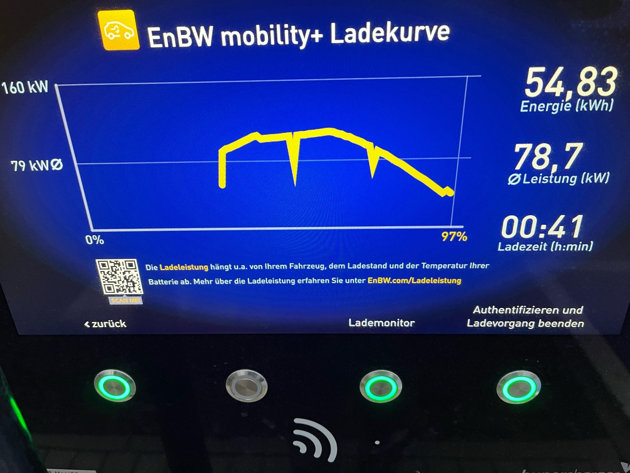

Da ich letzte Zeit fast nur noch 22KW geladen habe, bin ich gestern mal wieder zu einem HPC. Zuvor ca. 1h Autobahn mit 130-150 km/h und um die 3 Grad minus. Aufgrund meines noch alten Elli Tarif bis Dezember, und da keine Ionity in Reichweite war, bin ich zu EnBW (300 KW).
Ladepeak war leider nur um die 103 KW und bei Start ein SoC von 37%. Im Anhang die Ladekurve... Ich dachte erst, das wäre mein EKG gewesen. Ich habe immer mal wieder das Gefühl, das mit meinem Akku im Fahrzeug etwas nicht stimmt. Wie beurteilt ihr die Ladekurve?

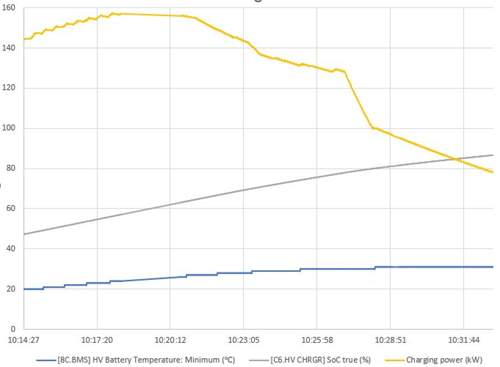

Das sieht aus wie erwartet. Wenn die Batterie bei -3°C gestartet wurde, wird 1 Stunde mit 130-150 km/h kaum über Null bringen.

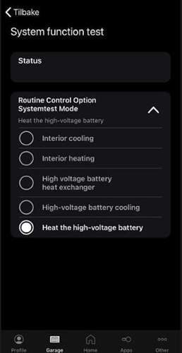

Hier ist meine Ladekurve unter ähnlichen Bedingungen letzte Woche. Start bei -4C, 2h Fahrt bei 100-110 km/h. Nach den ersten 90 Minuten Fahrt war die Batterie immer noch nur auf 0°C. Ich habe also die letzten 30 Minuten vor Ankunft am Lader eine manuelle Batterieheizung ausgelöst (durch OBDeleven). Die Batterietemperatur erhöhte sich auf 12–15 °C, und der Ladevorgang begann bei 100 kW bei 25 % SOC. Ich habe die ersten 10 Minuten des Ladevorgangs nicht protokolliert, aber der Spitzenwert lag bei 157 kW.

Könntest Du die OBDEleven Anleitung zu dieser manuellen Akkuheizung mal posten, oder einen Link dazu senden? Aktuell habe ich nichts dazu gefunden.
Es befindet sich unter "C5 Thermal management" -> "Basic settings" -> "System function test".
Beachten dass bei Aktivierung dieses Modus das Kühlmittel zuerst durch die (kalte) Batterie fließt, bevor es den Kabinenwärmetauscher erreicht. Dadurch wird begrenzt, wie viel Wärme im Auto bereitgestellt werden kann. Bei meinem MY19 kann dies beim Fahren aktiviert werden, aber ich habe ein neues Auto erlebt, bei dem OBDeleven sagte, dass die Motorhaube geöffnet sein muss

Danke, mal schauen, ob man das als one-click-app bauen kann.
Schaltet sich vermutlich beim nächsten "Fahrbereitschaft aus" auch wieder ab, oder?
Ja, es wird auch beim nächsten Start des Autos zurückgesetzt (oder durch Beenden des Testmodus in der App)
(Ich habe kein OBDeleven Ultimate, daher kann ich keine eigene One-Click-App erstellen)
@Nororbit schrieb am 26. Januar 2023 um 11:37:31 Uhr:

Sind denn diesen beiden Ausreißer während des Ladevorgangs normal, weil ja laut Monitor an der Säule, der Akku die Ladegeschwindigkeit bestimmt!
am 26. Januar 2023 um 12:25
Habe ich noch nie gesehen, seit man sich die Ladekurve anzeigen lassen kann.
@IDFahrer schrieb am 26. Januar 2023 um 13:25:27 Uhr:
Ich nämlich auch noch nicht und ich war komplett alleine an den beiden Ladesäulen (1x300KW & 1x150KW), die erst ca. 3-4 Monate alt sind.
1. Die Zacken nach unten sind nicht normal
2. Ich würde noch eine Ionity anfahren um die EnBW Säule als Fehlerquelle auszuschließen

Also ich finde es irgendwie schon merkwürdig. Ich bin jetzt mehrfach bei Temperaturen um die 0 bis -2 Grad an Ionity rangefahren... und zwar 15km nach Start über Landstraße...also eher kalter Akku... dann immer so bei 25% angefangen mit 78kW, dann innerhalb 1-2 Minuten auf rd. 120 kW, dann bis kurz vor 80% mit 140-152 kW lt. Anzeige. Über 80% geht's dann relativ deutlich runter...

Danke, werde ich die nächsten Tage mal bei Ionity abgleichen.
