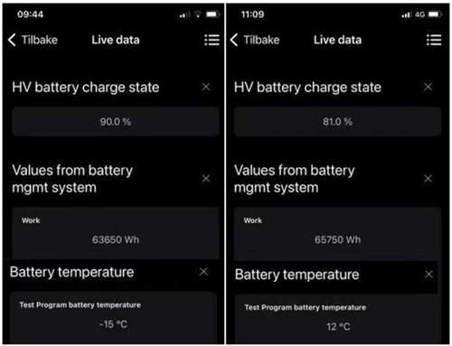

Meine kältesten Starts passieren, wenn ich über Nacht in den Bergen geparkt bin. Wenn die Batterie so kalt ist, findet bei Bergabfahrt (10%-12% Steigung) keine Regeneration statt.
Das Vorheizen wärmt die Kabine, ebenso wie das Kühlmittelvolumen, aber nichts in der Batterie. AC-laden (bei 11 kW) hilft etwas, aber bei -20 ° C draußen sehe ich, dass die Batterie nicht höher als -10 ° C wird.
An kalten Tagen nutze ich den Thermomanagement-Testmodus (aufrufbar zum Beispiel mit OBDeleven), um den Akku vor der Fahrt aufzuheizen. Dadurch sinkt natürlich der SoC, aber die verfügbare Energie steigt! Beispiel im beigefügten Bild, vor/nach 80 Minuten Batterieerwärmung bei geparktem Auto.
OBD11
Dass keine volle Reku bei eiskaltem Akku stattfindet ist ja gut erklärbar.
Das ist mit dieser Leistung ein Vielfaches ggü. ACH Laden und über 50% mehr als HPC.
Die Elektrochemische Abwärme bei 11KW AC genügt auch nicht um den Akku richtig aufzuheizen. „Weniger kalt“ könnte man sagen.
Aber man kann den Unterschied bei längerem AC Laden und nicht laden bei starken Minusgraden sicherlich sehen.
Guter Tip mit obdeleven

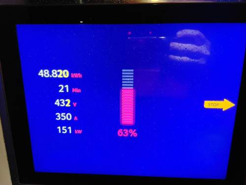

Ladeleistung ist ein e-tron Vergnügen. Nach 21 min. 48,8kwh geladen. 151kw bei 62%.
Hatte bei 4% angesteckt und in 43 min. auf 100% geladen für die nächsten 300km.
Beim ix3 Forum freut man sich über 78kw Ladeleistung bei 62%...
