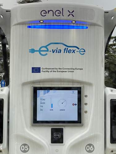

Hast du schon versucht, direkt über die analoge Taste auf der Mittelkonsole bei ausgeschaltetem Auto einfach das mittlere Display zu aktivieren? Mir wurde dann heute auf der Anzeige hinter dem Lenkrad oben links in Prozenten die noch verbleibenden Ladeprozente angezeigt.
Die HPC Säulen haben ja oft, wie jemand erwähnt hat, ein Display das Ladetaten anzeigt, inkl. die Ladeprozente Progression.
Hier ein Bild von heute in Italien unterwegs.
Bild #210571459
Ja, ich habe dabei immer Radio an, falls Du das meinst. Und da ist, so meine ich mich zumindest zu erinnern, nichts zu sehen. Aber ich achte das nächste Mal genauer drauf. :)
Meine Lieblingsladesäulen (Aral Pulse) zeigen nur am Anfang kurz den Ladefortschritt und schalten dann in eine Bildschirmsperrung (was auch richtig ist, falls man das Auto verlässt) und zeigen dann nur noch die Anzahl der aktiven Ladevorgänge der Säule. Und auch das stimmt nicht immer. Manchmal wird der Ladevorgang noch als aktiv angezeigt, obwohl das Teil schon eine Weile fertig ist.
