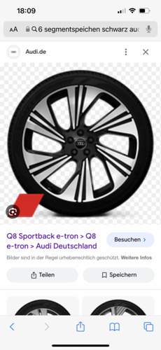

Ende des Monats geht mein Etron Mj 20 zurück.
Habe mir jetzt den neuen Q8 als Lagerfahrzeug geholt. Beide Sportback.
Im alten fahre ich die 5 Arm Turbinenfelgen in 9,5 x 21 Zoll Einpresstiefe 36 als Winterräder.
Der neue hat die Audi Sport Räder, 6-Segmentspeichen, schwarz metallic, glanzgedreht, 9,5Jx22.
Leider finde ich die ET von denen nicht bei google.
Würde gern wissen, ob ich die alten Felgen weiterfahren kann im Winter. Der Teiledienst sagt er braucht die FIN, um das genau zu sagen. Leider leidet mein Verkäufer wohl unter Motivationslosigkeit nachdem ich unterschrieben habe und ich warte, dass er sie mir raussucht.
Hat jemand von euch Erfahrungen?
Hab mal einen Teiledienst woanders kontaktiert. Der sagte, dass es wegen der ET wohl nicht passen würde.
Danke euch

Wir fahren auch 9,5x22 auf unserem Q8 e-tron. Sie haben ebenfalls ET36.
Diese hier:
https://www.or24.de/.../?...

Meine sind wohl diese hier.
Wenn eure auch ET 36 haben, müssten meine Winterräder eigentlich passen. Versteh dann die Aussage des Teiledienstes nicht.
6 Segmentspeichen
Würde ich auch so sagen, dass sie passen müssten.
Deine hatten wir auch zur Auswahl.

Da der alte etron und der neue Q8 etron die gleichen Räder haben, würde sich die Frage erübrigt haben sollen können......
Themenstarteram 9. November 2023 um 20:46
sollte man meinen.
Wollte aber auf Nummer sicher gehen und habe nachgefragt. Der Teiledienst in meinem Ort sagt nein.
Mittlerweile habe ich aber die FIN erhalten und lass es morgen mal vom Teiledienst des anderen Händlers abklären.
