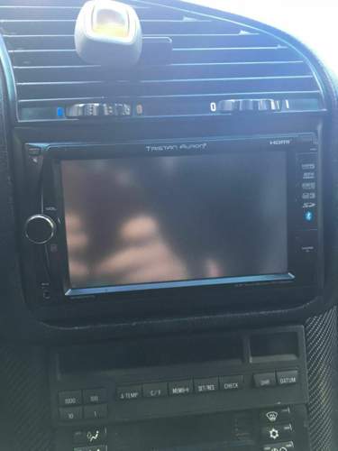

Also die plärren nicht in dem Sinne sondern sind einfach extrem klar und deutlich und halt auf mich gerichtet was mich sehr irritiert ?? ganz so günstig war das ja alles nicht denke ich. Aber mein Radio ist auch nicht das beste -_-
Nicht das beste

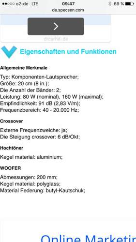

Hier mal die technischen Daten , mehr finde ich irgendwie nicht :/
Img-mt-2525380761060039561-image
Focal IS200 heißt das ganze
Oh- viele Daten sind das ja nicht... aber da ist ja nur ein 6dB- Weiche dabei... damit wird wahrscheinlich irgendwo bei 3kHz oder höher getrennt- da wundert mich das nicht... ein 20cm Tieftöner ist ja nun auch nicht dafür gedacht so hoch zu spielen- also hast du einen ordentlichen Einbruch- mutmaßlich bei 2kHz bis 3kHz- damit ist klar, dass das System sehr flach und analytisch klingt... wenn du den Hochtöner mit einer 24dB- Weiche betreibst kannst du den tiefer trennen- was dir das Loch ganz gut schliessen wird...
Beim Tieftöner mußt du dann nichts machen- der ist bei höheren Frequenzen einfach nur zappelig- das wird aber durch die Membranform gut gebündelt in den Teppich gestrahlt- das stört nicht (gemessen an den Defiziten des Hochtonzweigs)

Um eine 24dB Weiche berechnen zu können, müßte etwas zum Hochtöner wissen- sonst wäre es nur raten auf gut Glück... Wenn du zumindest den Wert des Kondensators hast der da aktuell in der Zuleitung des HT hängt kann ich mal was überschlagen...
