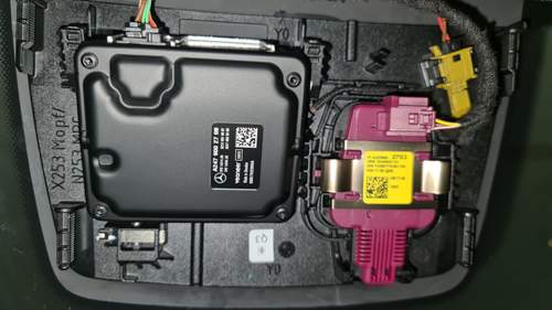

kann mir jemand ein Foto und/oder die Ersatzteilnummer der Multifunktionskamera des Spurhalteassis eines 2020er GLC 220d sagen?! Würde gerne Verkehrszeichenerkennung und Spurhalteassi nachrüsten. Von meiner Werkstatt hab ich leider eine Absage bekommen. Können oder wollen Sie wohl nicht machen. Mercedes direkt angeschrieben, von denen kam nur die Aussage ich soll mich an meine Werkstatt wenden...quote
Danke...

Welche Cam ist denn drin bzw. welche Ausstattung ist vorhanden?
Die Spurassi.-Cam kann auch IHC und SLI - die SLI-Cam kann auch IHC - nur die IHC-Cam kann halt nur IHC…
Hey, das ist ja mein Problem... habe keinen Spur-Assi, also nur IHC+ und bräuchte wohl ne andere Cam. Bild mit ET Nummer hab ich beim 1. Post angehängt. Nur welche Cam (ET Nummer) brauch ich bzw. kann ich nehmen? Geht dann wohl angeblich im 1:1 Tausch der Cam in der Scheibe.
@viper1971 schrieb am 14. September 2022 um 21:39:51 Uhr:
a2479002908 passt für IHC und LDP

Wenn noch ein Tempomathebel vorhanden ist wird ein Lenkrad mit Vibrationsmotor benötigt - mit Tempomattasten am Lenkrad kann das Lenkgetriebe das schon.
Der Aktive Assistent kann auch bremsen. Lenken ist beim Spurhalteassi. keine integrierte Funktion.
Ahhh... Ok... Habe Modeljahr 2020. Tempomat ist im Lenkrad.
