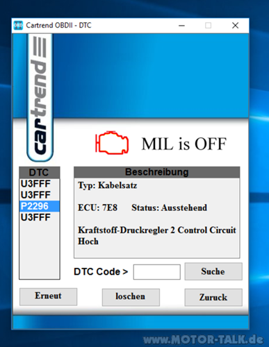

Fehlercodes:
P2296 - Regelventil für Kraftstoffdruck Kurzschluss nach Plus Kurzschluss nach Plus
sporadisch
- Regelventil getauscht FEHLER immer noch vorhanden
- Hochdruckpumpe getauscht FEHLER immer noch vorhanden
A6 4F 3.2FSI
Ansonsten wie oben bereits geschrieben, ESP Störung kommt immer als Fehlermeldung im Display.

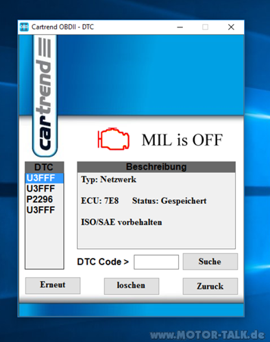

Hallo an Alle? ich fahre Audi A6 3.2 FSi aus Jahr 2005 115000 Km.
letzte zwei Monaten meisten bei kaltem Motor kommt Fehlermeldung zuerst esp und dan fängt Motor leicht zu stottern dann erst später kommt Motorlampe, mit dem neue Start läuft Motor normal aber kann auch sein dass Fehlermeldung drei oder vier mall hintenan kommen kan, mit jede neue Motorstart kann mann Fehlermeldung Beseitigen, das dauert circa 5 bis max 10 Minuten nach circa 10 Minuten tritt Fehler nicht mehr.
beim auslesen Steuergäre zwei Fehler sind vorhanden P2296 Kraftstoffdruck Regleventil Plusschluss und P1653 ABS Steurgäret Fehlerspeicher auslesen.
Folgende Teile sind neue ersetzt Vorderpumpe, Benzinfilter alle Kraftstoff Sensoren und Hochdruckpumpe.
Fehler immer noch vorhanden.
Hat jemand ähnliche Probleme gehabt?

ich kenne mich mit diesem Motor nicht aus aber ich denke die Fehler sind nicht schwer zu deuten.
P2296 = Regelventil fur Kraftstoffdruck Kurzschluss nach Plus. Kurzschluss nach Plus bedeutet "Widerstand zu groß". Das könnte eine Unterbrechung sein oder eine schlechte Verbindung (Kontaktprobleme durch dreckige Kontakte, Wackler in Steckverbinder, Kabelbruch usw.) oder das Regelventil ist defekt. Ich würde die Kabel mal durchmessen und die Stecker kontrollieren. Wenn da alles in Ordnung ist das Regelventil erneuern.

ich weiß auch nicht was ich Dir noch raten soll, vielleicht steht ja morgen was Verwertbares im Fehlerspeicher. Seltsam das der Fehler bei warmen Motor weg ist - als ob sich da was bei Wärme ausdehnt und dann wieder richtig Kontakt hat....
Vielleicht würde auch eine Logfahrt helfen also während dem Fahren den Kraftstoffdruck und andere Motorwerte (z.B. Kühlmitteltemp., Öltemp usw.) aufzeichnen und dann auswerten.
