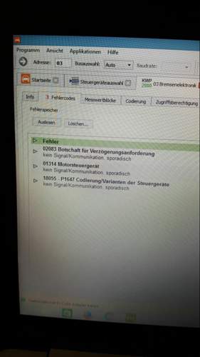

Hallo Gemeinde
Hier der Fehlerspeicher.
Motorelektronik
4F5910401B
2.7 V6TDI 000SG
Codierung 11322
Betriebsnummer 02334
4F0907401C
H03
0010
1 Fehler erkannt
ABS/ESP Bosch 8.0
4F0910517AC
ESP8 front H01
Codierung 20871
Betriebsnummer 02325
4F0614517T
000
0070
3 Fehler erkannt
01314 004
Motorsteuergerät
kein Signal
sporadisch
02083 004
Botschaft für Verzögerungsanforderung
kein Signal
sporadisch
18055 004
Codierung/Varianten im Antriebsstrang prüfen
kein Signal
sporadisch
Klimavollautomatik
4F0910043
Klimabetätigung
Codierung 278
4F1820043AA
000
0170
1 Fehler erkannt

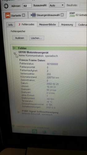

So, hatte heute Mittag auch diesen Fehler ESP Störung BITTE langsam Werkstatt aufsuchen, danach kein weiterer Fehler wieder aufgetaucht....
Habe gerade mal meine Batterie gemessen und das Gerät zeigt an, das diese sehr wenig geladen ist und das nach 100Km Arbeitsweg!
Nun habe ich gerade den Fehlerspeicher ausgelesen und es waren sehr viele Fehler zu finden, habe nichts neues in den Dicken eingebaut, somit tippe ich mal, das die Batterie ihren Geist aufgeben will!
Was meint Ihr:  🙄

hallo an alle!
möchte mich auch kurz melden letzten sonntag hab ich auch den gleichen fehler am bordcomputer gehabt .
habe kontakt gegeben tauchte der fehler zum ersten mal auf dann zurückgedreht wieder kontakt war nix mehr da .
habe dann gestern ausgelesen waren einige fehler überall drinnen hier zwei Fotos hoffe das es bei mir auch nur der relai ist habe nach der nummer @rapae 4RA 007.793-031 geschaut amazon sagt passt nicht für mein fahrzeug A6 4f avant 2.7 2009was sagt ihr dazu hier noch zwei Fotos es waren noch in amderen bereichen fehler aber hab nur bei zwei foto gemacht
