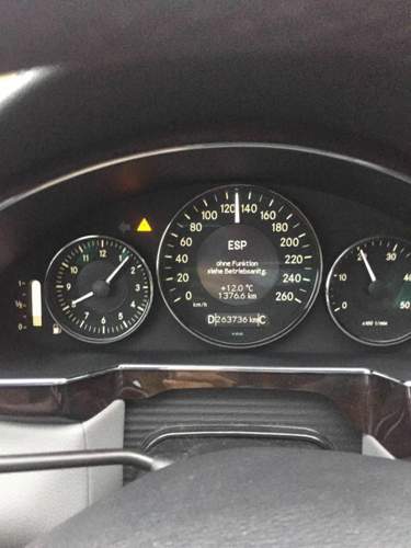

Hallo liebe Community,
ich habe folgendes Problem! Meine ESP Leuchte geht immer auf der Autobahn an und das irgendwie nur auf der Autobahn. Vielleicht weil es ne längere Strecke ist und man dort etwas zügiger unterwegs ist als auf Landstraßen ?!
Wenn die ESP Leuchte angeht fallen somit Speedtronic und Reifendruck Überwachung auch aus. Sobald ich aber am Ziel ankomme und den Wagen stehen lasse für paar Minuten geht die Leuchte wieder aus bis zur nächsten Autobahn fahrt und das erst bei 20-30 Minuten bei circa 120-160 km/h Durchschnittsgeschwindigkeit.
Was könnte das Problem sein?

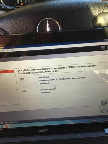

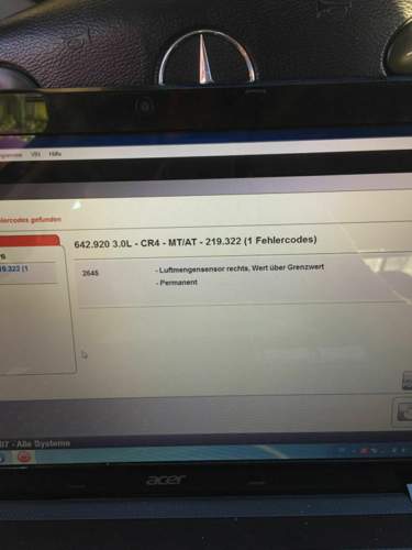

[Hallo
So,jetzt können wir mal die 4 ABS- Sensoren und die 4 ABS Sensorringe ausschließen. Das ist schon mal viel wert,zumal diese Arbeit echte hardcore Schrauberei ist.
Lenkwinkelsensor und Luftmengenmesser/Sensor ist jetzt das heiße Thema.Dazu gibt es meines Wissens etliche Beiträge im (w211er) Forum. Nütze hier die Suchfunktion.
Zum Thema Lenkwinkelsensor: Meistens ist es der Schleifring oder die Kontakte (im Lenkrad) .Auch dazu gibt's postings im 211er Forum.
L.G einstweilen

Was steht den im Fehlerspeicher, stell den Bericht mal rein.
