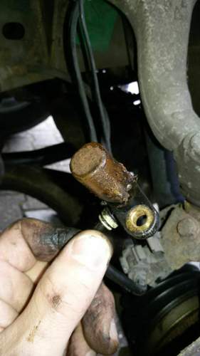

Das ist genau die Frage, die ich stellen wollte.
Ich wollte nämlich auch mal an meinem w163 einen ABS Sensor reinigen, weil der manchmal spinnt, bzw es sich dort so anhört, als wenn er von Dreck in seiner Arbeit behindert wird.
Im Detail, nur in Linkskurven bei Schrittgeschwindigkeit, knirscht es manchmal vorne rechts und manchmal hört man das ABS kurz regeln. Zumindest hört es sich so an. Und seit dem Permafrost geht dann auch das Lichtgewitter los,ESP, ABS .......... ABER nicht immer, nur kurz nach dem Starten, wenn alles eingeeist ist.
Also ABS Sensor raus, und alles durch das kleine Löchlein rein?
Druckluft, Bremsenreiniger, nen Hauch Multiöl?
Ich zerlege damit nichts anderes in diesem Hohlraum, oder entferne irgendein Lagerfett?
Wenns nicht die gewünschte Wirkung erzielt, muss es über kurz oder lang eh raus, ist dann eigentlich auch egal, wenns entfettet ist.
Dazu muss ich aber dann in die Werkstatt, darum erst mal meine Gehversuche 😉
PS; Radlager schließe ich beim Schürfgeräusch mal aus, am aufgebockten Rad habe ich schon in alle Richtungen gewackelt und das würde ja wohl auch nicht das Lichtgewitter entfachen.
Fellfigur
Sah lecker aus. Wundert mich, dass er nur 1x bei Superfrost gesponnen hat.
Ließ sich gut reinigen und mit Gefühl gut aushebeln und einsetzen.
Gruß Fellfigur

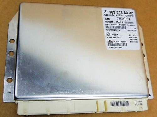

So, heute gingen bei mir nach langem wieder mal die besagten Leuchten an (ESP BAS ABS ETS und EPC).
Habe gleich den Fehlerspeicher mit meinem Carsoft ausgelesen und es war der Fehler B1101 (ESP Steuergerät defekt) hinterlegt.
Das Steuergerät wurde bereits vor etwas mehr als 10 Jahren für 700 € schon mal ausgetauscht wegen dem selben Fehler - danach lief alles gut bis heute.
Da das Fahrzeug nun doch 17 Jahre alt ist, möchte ich nicht mehr in ein neues Steuergerät investieren und habe mir ein gebrauchtes im bunten Kaufhaus mit einem Jahr Gewährleistung günstig geschossen (wird nächste Woche geliefert mit Rückgabemöglichkeit).
Steuergerätelüfter von Pabst funktioniert noch tadellos.
Nun meine Frage: muss ich das "neue" Gebrauchte unbedingt codieren, oder ist das nicht notwendig, wenn das Spenderfahrzeug ziemlich genau das selbe war (Bj., Motorisierung, etc.)?
Habe gerade das WIS nicht zur Verfügung..... 🙁.
Vielen Dank!
Reiner
Sollte gehen, bei Nummerngleichheit.
LG Ro

Hier die Bilder vom Originalen, ganz Altem, welches vor 10 Jahren ersetzt wurde (habe ich aufgehoben) und von dem "Neuen", welches ich jetzt gekauft habe:
Gleiche Nummern sind:
163 545 80 32
085 Q 01
10.0946-1548.4 (ATE-Nr.)
DI45
HW0044
SW0044
BAS0003
484
00000876D0
Unterschiedlich sind:
FD01M10 zu FD01M12
*XNR1K25D45* zu *XNR9M29B70*
Diese könnten evtl. "nur" Baustufe und Herstelldaten sein!?
Reiner
Steuergeraet-alt
Steuergeraet-neu
Reinbauen und schauen.
Denke das wird gehen.
LG Ro
Also das Ersatzsteuergerät ist angekommen, zeigt jedoch den selben Fehler: ESP Steuergerät defekt.
Das wäre ja ein großer Zufall, wenn es den selben Fehler hätte, oder?
Im WIS habe ich nicht gefunden, dass man das Steuergerät codieren kann oder muss, ist das richtig?
Wie würdet ihr jetzt weiter vorgehen, alles in die Hände eine MB-Werkstatt und Fehlersuche mit SD?
Oder nochmal ein drittes Steuergerät ausprobieren?
Reiner
Dann ist der Fehler wohl woanders.
LG Ro
Könnte es sein, dass Deine Software eine falsche Meldung ausgibt weil sie das Steuergerät nicht ansprechen kann ?
Bevor ich ein neues Steuergerät kaufe würde ich Meldung mal mit Star Diagnose überprüfen.
Danke!
Ja, denke ich lass mal mit SD auslesen, um sicher zu sein, wenns auch etwas kostet bei MB.
Obwohl das Steuergerät eigentlich schon angesprochen wird mit Carsoft, weil wenn ich ein oder mehrere Stecker abgezogen habe vom Steuergerät, kommen andere Fehlermeldungen noch hinzu.
Die Leuchten im KI bestätigen, dass ein Fehler irgendwo sein muss.
Bremslichtschalter und K6 hab ich jetzt auch auf Verdacht mal erneuert, wars aber nicht.
Kabel habe ich auch bis zum Hydroblock untersucht, scheint aber alles heile zu sein.
Nochmal die Frage, muss man ein gebrauchtes (oder auch neues) ETS-Steuergerät codieren oder anlernen?
Reiner
