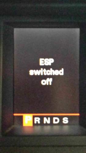

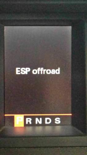

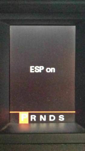

@seflinti schrieb am 22. Januar 2016 um 23:15:35 Uhr:
Ok, aber wie?
ESP Taste:
Bild 1 - kurzes drücken
Bild 2 - kurzes drücken
Bild 3 - länger als 4 Sek gedrückt halten (muss aus der Schaltung ASR/ESP on gedrückt werden)
Also nicht erst einmal kurz drücken und dann gedrückt halten sondern gleich länger als 4 Sek gedrückt halten !
ESP kurz gedrückt
ESP wieder kurz gedrückt
ESP gedrückt halten- mind 4 Sek

Danke für die Bilder, aber genau das funktioniert eben beim 3.0 nicht!!!
Komisch... bei meinem 3,0 Tdi funktioniert es ! ;)
