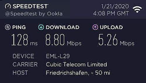

Ich habe sehr gute Erfahrungen mit dem Hotspot. Habe mir direkt das 25 GB Paket gebucht und komme damit sehr gut zurecht seit November 2019. Das hängt natürlich auch stark von der Nutzung ab.
Anbei ein Speedtest, den ich mal durchgeführt habe.

@sanchoBB schrieb am 4. September 2020 um 10:34:31 Uhr:
Das nennst du gut? Du bist aber leicht zufriedenzustellen 😉
Mit 8 Mbit/s Downstream kommt man mit Video schon arg an Grenzen, wenn dann vielleicht noch parallel ein Musikstream laufen soll.
Wenn ich mir die miserable Ping-Zeit anschaue, sieht das aber auch nur nach 3G aus. Mit LTE sollte das eigentlich besser gehen.
mfg, Schahn
Für mobil irgendwo (keine Ahnung in welcher Pampa der Test ggf. mal beim Warten lief) empfinde ich das als Fahrer mehr als ausreichend - ist immer die Frage, was der Use Case ist. Für zu Hause wäre das viel zu wenig ;-)
Was nützt es dir nun, wenn du 50 Mbit/s und mehr hast und nach bisschen mehr als einer Stunde Video und parallelem Musikstream etc. dein Volumen von 25 GB weg ist?
Mir ist da eine stabile, permanente Verbindung wichtiger. Datenvolumen muss man managen. Da sollte man Videos beispielsweise vorab offline verfügbar machen. Musikstreaming ist weniger ein Thema.
Das der Ping etwas hoch erscheint, finde ich auch.
Ich telefoniere sehr viel via VoIP während der Fahrt. Die Verbindung hält auch über Stunden sehr stabil und in guter Qualität, ohne das es zu Abbrüchen kommt (sofern wir von Autobahnen oder Bundesstraßen sprechen).
