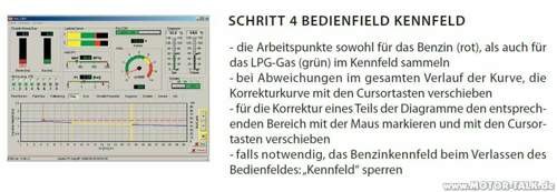

Bei der Kalibrierung liegt der Korrekturwert bei 1,6!
Werte siehe Anhang... einzige was sich geändert hat, ist die Umschaltung also nicht bei 1500/min RPM sondern bei 500/min RPM!

Wie man die GAS-Linie ändert; siehe Bild
wie im Bild beschrieben einen Bereich markieren jeweils anfang und das Ende
dann erscheint der Bereich den du ändern wills markiert (in Gelb) jetzt kannst du die Linie verschieben
über den Cursor auf der rechten Seite
Kennfeld

Original geschrieben von Marttok
Panel Gas > Druckparameter > Betriebsdruck da steht bei mir 1,21 Bar !
Auf deiner Anleitung ist aber nur die blaue Linie drauf?
lass dich von den fehlenden GAS/Benzin Linien auf meinem Bild nicht irritieren
was du änderst ist die Korrekturlinie der Gaseinspritzungszeit. (die Blaue Linie)
Nach dem klicken der linken Maustaste in einer ent. Stelle der Korrekturkurce erscheint der Anfang (der erste Klick) und das Ende (beim 2.Klick) des Bereiches der ausführlichen Korrektur. Die Korrekturkurce ändert die Farbe auf gelb im marierten Bereich. Die Änderung erfolgt dann nur in diesem Bereich.
Das heißt ich muss die blaue linie solange korrigieren bis sich die grüne (Gas) linie der roten (Benzin) anpasst...
ESGI:
- die richtige Korrektur beruht auf ideale Zusammenarbeit der Benzin- und Gaskarte, es
wird empfohlen, die ausführliche Korrektur während der Testfahrt durchzuführen.
richtig > wenn du OBD Stecker angeschlossen hast und die Werte ablesen kannst!
es wird also empfohlen...
da die Werte aber auch gesammelt und aufgezeichnet werden brauchst du diese nur anzupassen
richtig
GAS Linie darf niemals unter Benzin Linie sein!
eher "miniiiiimal" drüber

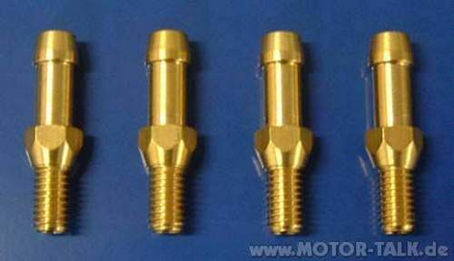

du solltest die Schläuche unbedingt mal messen!
die nächste Frage wäre;
wo sind deine Einblasdüsen am Krümer montiert worden?
Einspritzungsdüsen...
das sind ja auch die Schläuche die ich messen soll.... die dürfen ja max. 25cm sein und müssen alle gleich sein!
Ich werde es mir morgen anschauen...
Bild-1
hier hast du ein Beispiel
http://www.bilder-hochladen.net/files/big/edal-2.jpg

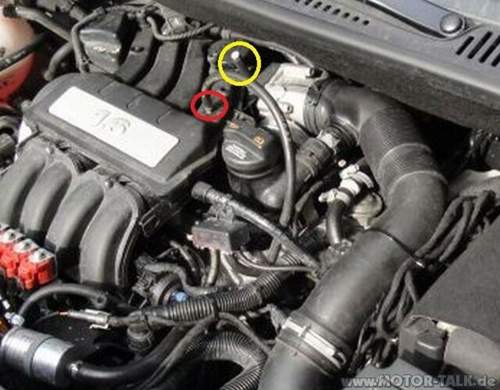

Ich habs verstanden ;-)
Ich das eigtl. richtig?
Zuerst wurde beim gelben kreis gebohrt und dann doch zum roten versetzt ?!
Zwischenablage01
ist der Anschluss für den MapSensor, der rote ist richtig
Gut! Schonmal etwas was richtig ist 😁😁😁
Werde morgen den rest prüfen !
