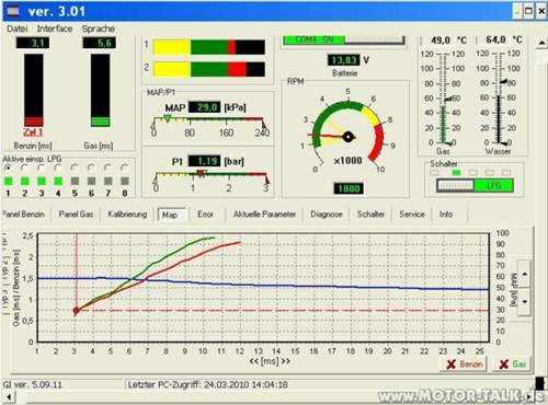

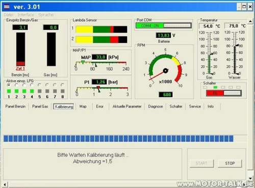

Moin,
meinen Umrüster gibts leider nicht mehr und deshalb wollte ich mal wissen was ihr zu den werten sagt !

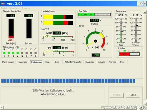

Bei der Kalibrierung liegt der Korrekturwert bei 1,6!
Werte siehe Anhang... einzige was sich geändert hat, ist die Umschaltung also nicht bei 1500/min RPM sondern bei 500/min RPM!

Original geschrieben von Marttok
kann man den Druck auch bei der 1. (siehe Bild) per Software ändern? oder gehts das nur per Schraube am Verdampfer 2. (siehe Bild)?
Marttok
über die Schraube am Verdampfer

Gut, Druck ist jetzt auf 1,20. Doch die Einspritzung ist bei Benzin 2,7 und bei Gas 4,7! Was kann ich machen?
Nachdem du den Verdampfer verstellt hast...hast du neu kalibriert?
Ja, Klar!
Hier die Map...
Map-karte
Abweichu8ng-1-48

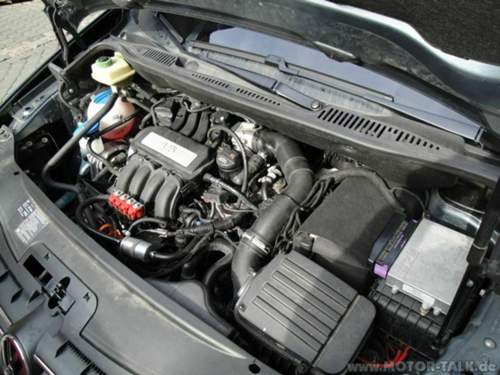

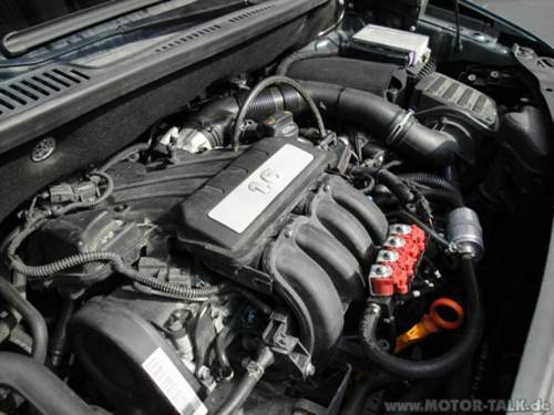

Bilder vom Umbau...
Bild-2
Bild-3
Bild-1

Hier die Map...
ich würde sagen, dass deine Düsen etwas zu groß ausgewählt sind
prüf das bitte mal - ist ja wie ich sehe leicht zugänglich

Also, einfach eine Düse ausbauen und versuchen den Bohrer durchzustecken?
Muss ich was beachten?
Nur eine Düse rausschrauben und den Bohrer durchstecken!
dann berichte deine Düsengröße

Düsen sind 2mm!!!

Düsen sind 2mm!!!
laut Berechnungsprogramm von Valtek und
deiner Motorleistung sind die 2,0mm in Ordnung
würde erstmal so fahren!
kannst du mal die Länge der Schläche messen?
Zwischen Einspritzleiste und Ansaugkrümmer

Schläuche werde ich gleich messen...
Einzige nach dem ich den Druck runtergesetzt und neu kalibriert habe... bin ich die Map Karte nicht nochmal gefahren, sollte ich das?
die ganzen Schritte die du aufgezählt hast! solltest du machen nachdem der VerdampferDruck eingestellt ist.

Also nochmals beide Map Karten in allen Drehzahlbereichen fahren ?
richtig!
zur Info;
die Schläuche müssen alle gleich lang sein!

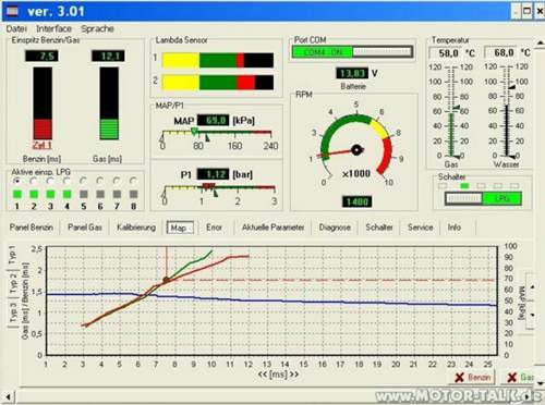

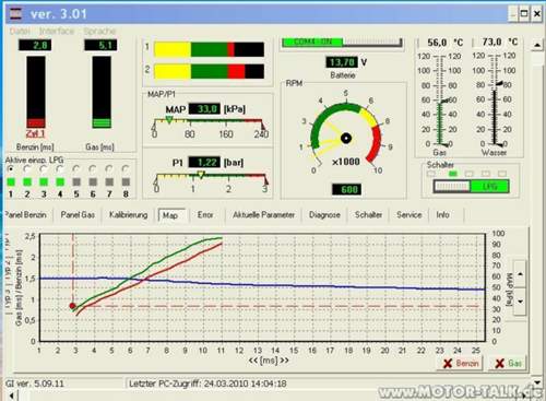

Soooooo.....
hier die Ergebnisse.....
Schläuche werde ich morgen mal messen, die sind nämlich nicht so leicht zugänglich wie ich dachte !
Marttok
Hmmmm....
wegen dem Unterschied zwischen Einspritzung Benzin und Gas mache ich mir schon sorgen... 2,5ms unterschied ist nicht grade wenig.... 😕
Karte-1
Karte-2
Kalibrierung
