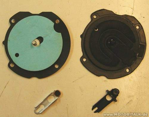

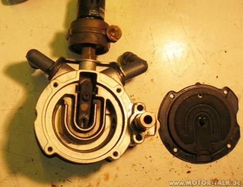

Habe die Diagnose SW ausgelesen- der Druck war statt 1,4 bar auf 3,1, angestiegen!!!
Nach Zerlegen des Verdampfers ist die Sache klar, der Gummi des Regelventils war stark eingelaufen und alles verdreckt!
Und da sagen manche Umrüster, den Filter der Flüssigphase bräuchte man nur selten zu wechseln - genau umgekehrt, werde diesen Filter jetzt alle 20.000 km ausrauschen!
Dann verdreckt auch der Filterfilz (war mal grün!) nicht mehr so schnell.
Den Druck sollte man auch ab und zu kontrollieren.
Übrigens, der Wasserkreislauf ist komplett vom Gas getrennt.
horbiradio
Filter-ventil-membran
Defekter-ventilgummi

war so was drin ?
nein, so was großes in dieser Menge war nicht drin.
Aber die gleiche Farbe und auch klein krümelig, wie auf dem Bild von mir oben, hinter dem Filterr.
Woher kommt Ganze das in Deinem Bild?
horbiradio

habe leider kein Bild mehr von der anderen Seite.
Aber dort, wo das Gas zu den Rails geht, also von dem dicken Anschluss aus, ist hinten zwischen Gas und Wasser tatsächlich nur die Dichtung.

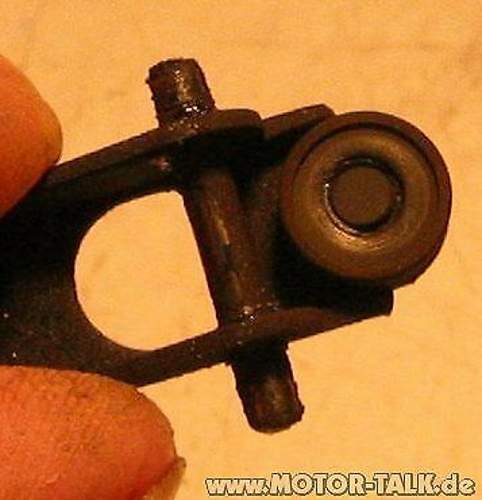

Bei mir war es eindeutig die stark eingelaufene Gummidichtung an dem Hebel, bei dem inzwischen bekommenen gebrauchten Verdampfer war die Dichtung ebenfalls undbrauchbar.
Also eine Schwachstelle des Landi Druckregelers!

Verd-offen
meinst du die membran oder den kleinen gummi am hebel der den gaseingang verschließt ?
die omegas schalt nur bei zu niedrigen druck automatisch zurück
bei zu hohen druck blinkt die diagnoseanzeige und ein fehler wird gespeichert
Ja, genau der kleine Gummi am Hebel, wie oben im Bild auch sichtbar.
