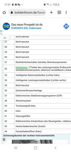

Ich finde nicht welche Sicherung für Frontscheibe sein soll die für Scheinwerfer habe ich gefunden siehe Bild

@Ayta22 schrieb am 28. Januar 2022 um 17:32:56 Uhr:
38 könnte es nicht sein ? 🙄
Die 38 ist ok. Das sind die Scheibenwischer selber ist also für das Gestänge. Ich gehe davon aus das nur eine Pumpe für Scheinwerfer und Frontscheibe gibt

Die Sicherung ist nicht für das Gestänge sondern für den Motor !!
Wichersystem könnte aber auch Wischerdüsen (Heizung) und Pumpe sein...
Aber wenn die 38 in Ordnung ist dann fällt das flach.

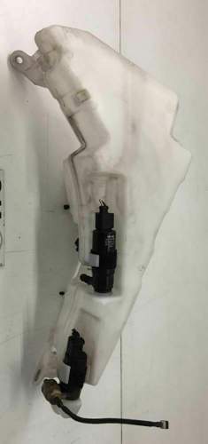

beide Pumpe sitzen im Wischwasserbehälter ! (siehe Bild)

@derSentinel schrieb am 28. Januar 2022 um 20:00:23 Uhr:
@Ayta22 schrieb am 28. Januar 2022 um 19:46:39 Uhr:
Ich habe keine Düse an der Heckscheibe.
Ich höre nichts wenn ich Wasserdüsen betätige.
Wo sitzt die Pumpe für die Frontscheibe?
Ist es evtl. Die wo direkt unten am Wasserbehälter steht?
Du hast also eine Limousine, kein Avant ??
Genau eine Limousine
Welches ist für die Frontscheibe von diesen beiden?

Unter Sicherung 38 ist "Wischeranlage" angeführt... bitte tausche diese Sicherung gegen eine andere !
Es ist keine extra Sicherung für die Wischwasseranlege VORNE aufgeführt. Sogar die Düsenheizung hat eine extra Sicherung.
Die Sicherung 38 hab ich getauscht und es kommt immer noch kein Wasser
@Ayta22 schrieb am 28. Januar 2022 um 21:36:43 Uhr:
