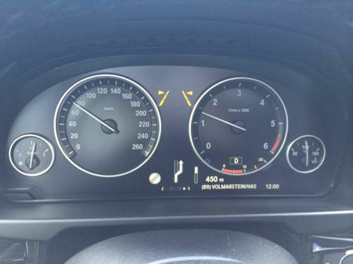

fürchte meine Frage klingt sicher etwas merkwürdig, die Suche hier hat mir aber nicht geholfen. Habe seit wenigen Tagen meinen Dicken, einen X5 f15 x30d😎. Habe das Navigationspaket ConnectedDrive, also großes Navi und damit Instrumentendisplay mit erweiterten Umfängen. Nun fällt mir gestern plötzlich auf, dass bei mir nun die erweiterte Anzeige unten links (also unten im bzw. unter Tacho) dunkel ist und denke, da ist jetzt etwas ausgefallen? Bei ausgeschaltetem Wagen sieht es aber fast so aus, als wenn dort gar kein Display verbaut ist, sondern die erweiterte Anzeige wirklich nur noch unten in der Mitte und rechts (unter dem Drehzahlmesser) stattfindet? Dummerweise ist mir das in den ersten Tagen aber gar nicht aufgefallen (vermutlich die Aufregung über den Neuen😁).
Hatte in meinem 530xd auch unter dem Tacho eine erweiterte Anzeige mit der Tankreichweite, bei eingegebenem Navi-Ziel mit dem "Punkt", ob der Sprit bis zum Ziel reicht. Und bilde mir nun ein, am Anfang war das im X5 auch, wäre mir sonst doch aufgefallen?!?!?!? Im meinem Handbuch zum X5 sind leider diverse Display abgebildet, vor allem beide Varianten (wie vorher im 5er und Variante nur Mitte und rechts?).
Stehe ich jetzt auf dem Schlauch und habe Halluzinationen und verwechsele das einfach nur mit meinen 5er, oder hatte der X5 auch dort eine Anzeige die jetzt ausgefallen ist? Oder kann mir jemand bestätigen, dass das im x30d mit Connected Drive so richtig ist und es keine Zusatzanzeigen mehr bzgl. Reichweite/Verbrauch im unteren Rand des Tachos (also links) gibt?

nun vielleicht zur Klarstellung noch die Fotos dazu, hatte ich gestern nicht parat. Dann wird vielleicht meine Verwirrung klar.

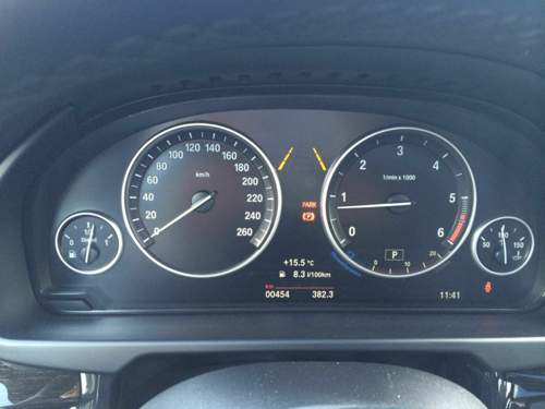

Bild 1 und 2 mein niegelnagelneuer X5, einmal ohne und einmal mit aktiver Navgation.

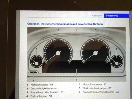

Dann die beiden relevanten Fotos aus dem Handbuch. Das sieht dann so aus, als ob es zwischen dem Standard und dem Volldigitalen gar zwei Varianten der erweiterten Instrumentenkombi gibt? Können aber vielleicht auch landesspezifische Varianten sein oder Unterschiede Modelljahr 14/15?
Und dann noch das Bild aus meinem 5er mit der Datums- imd Reichweitenanzeige unter dem Tacho (kinke Seite). Kann halt nicht glauben, dass ich das im X5 von Anfang an nicht hatte, es mir dann aber plötzlich erst nach 3 Tagen aufgefallen ist?
Aber laut der einen Variante im Handbuch könnte es in der Tat so sein.

Ganz einfach, du hast gar nicht das erweiterte Instrumentendisplay, sondern das einfache.
Jep, die erweiterten Umfänge gibt's meines Wissens nur mit der SA Head-Up Display.
Und sonst gibt's noch die SA Multifunktionales Instrumentendisplay (= Voll-LCD Tacho).
Mist !! Dann hab ich falsch bestellt. Ich hoffe ich kann noch die Bestellung auf den voll LCD Tacho ändern
