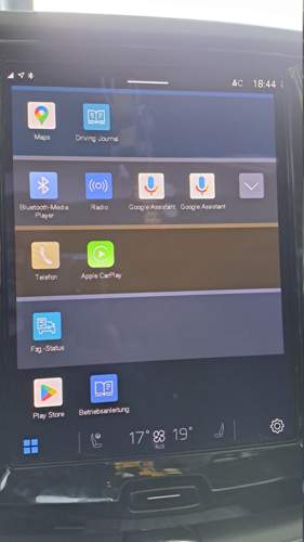

Ich schaffe es nicht, eine Verbindung über Android Auto zu meinem XC60 herzustellen.
Es funktioniert problemlos bei anderen Fahrzeugen (VW Golf und Opel Astra getestet) und in dem Volvo gibt es auch eine Verbindung zu Apple Carplay mit dem IPhone meiner Frau. Aber mein Samsung lässt sich nicht mit dem Volvo verbinden.
Laut Anleitung stecke ich ein Kabel ein und warte auf eine Pop-up-Nachricht. Aber es passiert nichts. Nur manchmal geht eine Meldung "Dieser USB-Stick wird nicht unterstützt" (oder so ähnlich) auf, meistens ist bei meinen Versuchen gar nichts passiert.
Der Wagen ist EZ 08/2022, das Handy ist ein Samsung Galaxy A33 5G mit Android 12.
Hat jemand eine Idee, wo der Fehler liegen könnte?
Vielen Dank!

Hat der Wagen schon das Google-Basierte System?
Themenstarteram 21. Juli 2023 um 16:46
Ja, hat er. Ich nehme an, du meinst das hier:

Hä? Ein Volvo mit AAOS kann (ab Werk) kein Android Auto. That’s it, deswegen funktioniert es nicht, weil es nicht funktionieren kann.
Ja. Du kannst es nur per Bluetooth verbinden für Medien- und Telefonfreigabe, aber kein Android Auto. Medienzugriff per USB habe ich nie probiert, weil ich einen USB-Stick verwende (und den Fehler "Wird nicht unterstützt" kann man bis zum nächsten Neustart von AAOS unterdrücken, indem man den USB Status Monitor beendet).

Dieses System kann kein Android Auto. Wenn du darauf nicht verzichten willst, musst du einen Adapter kaufen, der dein Android Telefon in Carplay übersetzt. Dann hast du z.B. wieder WhatsApp.
Oder du kaufst ein iPhone.
Dazu gibt es hier einen eigenen Thread.

Tatsächlich? Dann war es wohl naiv, zu glauben, sowas sei bei einem Auto aus 2022 Standard? Zumal er die Apple-Variante ja kann... Ist es nicht widersinnig, dass auf einem Android-System die Apple-Variante läuft, aber die Android-Variante nicht?
Mir geht es nicht um eine Wireless-Funktion, mit Kabel wäre ich vollkommen zufrieden.
Gibt es einen Link zu dem genannten Thread? Ich finde gerade nur solche, bei denen es um die Wireless-Einrichtung geht.
Das ist sehr widersinnig. Aber denk nicht darüber nach. Das ist Volvo.
Ja. Der Thread wegen Wireless. Manche Adapter können Android in Carplay übersetzen. Ich hab einen von ottocast. Nur ist bei dem das Problem, dass telefonieren über ihn schlechter funktioniert als mit der eingebauten Lösung.
Alles nicht zufriedenstellend.

Besorg Dir den Carlinkit 4.0 Adapter, dann hast du auch Wireless Android Auto.
Ich hab noch einen hier, den ich nicht mehr brauche: 75€ inkl. Versand in Deutschland, wer Interesse hat…
