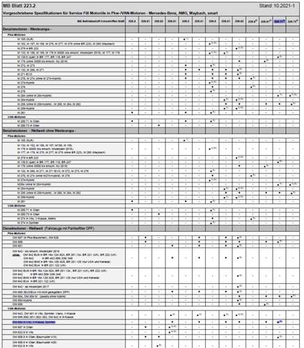

Hi, habe mein meinem V250-4M, Bj.21 das erste Zwischeninterwall-ölwechsel nach 20tkm machen lassen. Keiner konnte mir sagen was für die Erstfüllung drinn war, habe dann nach MB 228.51 5W-30 bekommen. Motor war vom Klang eindeutig lauter und Verbrauch ist auch mal Tick höher. Möchte auf MB 229.71 0W-20 umsteigen. Hat jemand von euch Erfahrung damit? Oder, fährt jemand mit dem Öl?
Danke
Screenshot-2022-07-08
Ich meine hier gelesen zu haben, dass das lange 40tkm Intervall nur mit dem 229.71 möglich ist. Ich hatte bei meinem ersten Assisst das 229.71 Öl angeliefert. Fährt und hört sich an für mich wie mit der Erstbefüllung.
Ich bin kein Freund von so dünnem Öl (0W20) aber dieser Motor ist nun mal für dieses Öl ausgelegt, sei es die Lagerspiele oder die Ölleitungsquerschnitte zu den Ladern oder oder oder.
Ich werde auf alle Fälle beim ersten Service das Öl mitbringen, da die Werkstätten weist kein 229.71 auf Lager haben.
Die Werksbefüllung bei V-Klasse oder Vito mit dem OM 654 ist nach meiner Kenntnis mit 229.71. Beim Ölwechsel nehmen die MB-Werkstätten aber regelmässig dickeres Öl nach 228.51, 229.31, 229.51 oder 229.52, vermutlich schlichtweg aus Gründen der Lagerkapazität, denn diese Öle passen bei vielen und vor allem auch älteren Motoren.
Bei mir war beim Kauf des Fahrzeugs im vergangenen Jahr vom Händler vor Übergabe noch ein Ölwechsel gemacht worden, auch mit einem dickeren Öl. Beim jüngsten Service habe ich dann 229.71 angeliefert, gekauft hier https://www.ebay.de/itm/125189564155 . Auch ich habe den subjektiven Eindruck, dass der Motor mit dem dünneren Öl besser läuft.

229.71 ist wohl die Füllung ab Werk beim OM 654 und ich habe bei ersten Wechsel im Zuge von Assyst A nach 2 Jahren 10 Liter vom Original MB 229.71 angeliefert, wovon sie 8,5 Liter rein gefüllt haben.
Fährt sich gut wie immer, insbesondere mit sehr gutem Kaltstartverhalten. Aber auch bei 40 Grad Außentemperatur auf Italienischen Autobahnen keinerlei Probleme.
