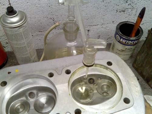

So hab mir grad alles zurechtgelegt zum auslitern, hab aber bemerkt dass ich nicht die richtigen
Kerzen habe. Hab grad nur welche mit M14 Gewinde aus dem alten Motor. Die neuen Köpfe
brauchen aber M12x1,25 langes Gewinde.

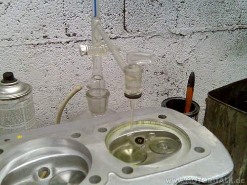

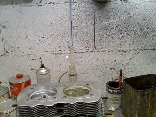

Bei meinem letzten Satz ging das auslitern in die Hose ,habe mich gewundert was da alles reingeht.
Ich mußte erst die neuen Ventile einschleifen damit das ganze dicht war zum genauen messen.
Wie es gut gemacht wird steht im "Tuninghandbuch " von Theo Decker.
Mit einer Spritze ist zu ungenau und ohne Deckel über dem Brennraum kannst du es voll vergessen,du wirst bei mehreren versuchen an einem Zylinder immer unterschiedlich ergebnisse bekommen.(Obervlächenspannung der Flüssigkeit)
Plexiglasplatte (10 mm dick)mit 5 Bohrungen versehen(7mm),Platte mit Fett am rand in den Kopf drücken und dann mit einer Bürette füllen bis die Bohrungen voll sind.
Vom eingefüllten Volumen wieder 2ccm abziehen(inhalt der Bohrungen) und du hast ein verwertbares Ergebnis.
Die Meßscheibe hab ich aus einer ebay Plexiplatte gemacht,mit dem Zirkel angezeichnet und dann mit der Stichsäge ausgeschnitten und die Ränder dann nachgefeilt bis sie leicht in den Kopf geht.
Geht sie zu stramm rein bekommst du sie fast nicht mehr raus da sie sich auf den Flächen festsaugt.
Die Bürette ist eine mit 25 ccm(auch ebay).Ja kleiner die Büretten desto genauer das Meßergebnis da du immer kleinere Mengen genau dosieren kannst.
