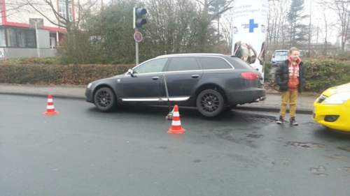

Hallo liebe Gemeinde ;) :D
Gestern hat es mich zum ersten mal erwischt und zwar Stand ich um 15 Uhr auf einer viel befahrenen
Kreuzung in Herford, natürlich als Erster an der Ampel, siehe die EPB an und warte bis es nach´ner Weile
grün wird. Bei längeren Standzeiten ziehe ich des öfteren die EPB und lasse die Automatik in "D". Nach
dem es grün geworden ist, kam die Fehlermeldung "Parkbreme!" Drücke wie wild auf den Schalter, aber
nix passiert. Nach 30 sec. hatte ich ein ordentliches Hupkonzert von Hinten erleben müssen, war das Geil :D :D :D
Mit etwas Gas habe ich es dann geschafft zur Seite zu fahren und konnte die verärgerten Fahrer hinter mir
durch lassen.
VCDS angeschlossen und siehe da!
Feststellmotor links Spannungsversorgung
011 - Unterbrechung - Warnleuchte EIN
Gleich ging mir das von Audi geflickte Kabel durch den Kopf, denn als ich das Auto vor ein paar Jahren
bei Audi gekauft habe, gab es bei der Übergabe Probleme, d. h. ich durfte meinen Dicken eine Woche
später abholen, da die EPB angeblich kaputt sei und getauscht werden soll. Tatsächlich hat der :) aber
nur das Kabel an der Bruchstelle geflickt und das war´s! Typisch Audi !!! Normalerweise tauschen sie
immer alles sofort aus, wenn was defekt ist, denn ein neues Kabel kostet ja stolze 51,77€
(hat Senti für mich sofort beim :) bestellt ***THX***)
Bin dann mit dem einen blockierten Rad in die nächste Nebenstrasse gefahren und blieb dort auch stehen,
leider etwas abschüssig, habe mich auch nicht getraut weiter zu fahren, da das Rad komplett blockierte.
Ich rief ADAC an und ca. 40 min. später der gelbe Engel da. Plan war den Dicken mit dem Wagenheber
hoch zu bringen, Felge ab und dann das Kabel hin und her zu bewegen....und siehe da! Der gelbe Engel
bewegt das Kabel und ich ziehe die EPB wieder zurück..... :D
Natürlich hätte ich das auch alleine machen können, der Dicke stand leider etwas abschüssig auf der Strasse
und die original Audi Wagenheber sind wirklich nicht der Bringer.
Konnte dann aus eigener Kraft weiterfahren, jedoch mit defekter EPB. Mein KI leuchtet jetzt wie ein
Tannenbaum, aber sobald das neue Kabel getauscht ist, ist alles wieder im Lot ;) :D

Na zumindest sind die Straßen nicht nur bei uns im LK SHG überall so kaputt. Scheinbar geht es unseren Nachbarn in Herford da nicht viel besser wie man auf dem 2. Bild sieht... ;)
Themenstarteram 16. Februar 2013 um 22:29
Richtig, das ist die Werrestrassse in Herford, direkt an der Feuerwehr ;)
Die Strasse ist dort recht heftig :D
Aber schon so lange ich denken kann. ;-)
