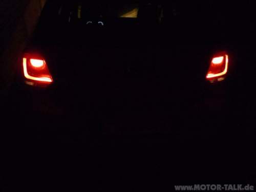

Lichtschalter auf 0! (Von Standlicht auf 0 zurückgeschaltet) Trotzdem leuchtet das Standlicht und die Rückleuchten munter weiter! (Aber Keine Kennzeichenleuchten!)
Fast wie "Comming Home" :D
Rücklichter ohne KZ-Licht

am 26. Juni 2010 um 22:33
und wann geht das wieder aus? :confused:
am 27. Juni 2010 um 7:26
wenn die Batterie leer ist :D
Ne im ernst - ich hoffe doch mal wenn man den Schlüssel abzieht ?
Oder muss man immer erst Abblendlicht einschalten und dann wieder auf 0?
am 27. Juni 2010 um 19:58
Wenn die Zündung aus ist geht das Licht aus.
Finde ich schon krass! Man kann theoretisch nachts ohne Instrumentenbeleuchtung (Tachonadeln leuchten lediglich :p) und Kennzeichenbeleuchtung umherfahren.. Front- (DFL) und Rücklicht ist ja bei Schalterstellung 0 auch ein...
@DeepBlacknWhite:
Schön gefaked! ;) Sieht gut aus!
Der oben genannte Fehler lässt sich sogar reproduzieren. :D
Mein Auto stand schon ne Weile in der Garage, aber das Fahrerfenster war offen. Durch das Fahrerfenster hab ich dann auf Standlicht geschalten (für ein Foto - siehe Blog ;) ) Da ich dabei weder eine Tür geöffnet habe, noch die Zündung angemacht, oder aufgeschlossen habe, haben die Steuergeräte wohl alle noch "geschlafen". Vielleicht ist deswegen dieser Fehler entstanden.
Einmal das Licht kurz auf "an" und wieder auf "aus" und der Spuk war vorbei.
wenn Du Dauerfahrlicht hast, könnte ich mir das so vorstellen:
Wenn das normale Fahrlicht an ist und Du schaltest den Motor ab, dann geht das Abblendlicht aus und nur das Standlicht leuchtet. Auch nach Abziehen des Schlüssels. Man merkt dann keinen Unterschied zwischen Schalterstellung Standlicht und Fahrlicht.
Wenn jetzt das Dauerfahrlicht an ist, dann würde ja auch in Schalterstellung "0" das Standlicht an sein, nur ohne Kennzeichenbeleuchtung. Wenn jetzt der Motor ausgeschaltet wird, geht nur das Dauerfahrlicht vorne aus und das Standlicht ohne Kennzeichenbeleuchtung bleibt übrig. Sobald der Schlüssel gezogen wird, ist alles aus.
Vielleicht kannst Du ja mal nachprüfen, ob meine Vermutung wirklich zutrifft.
