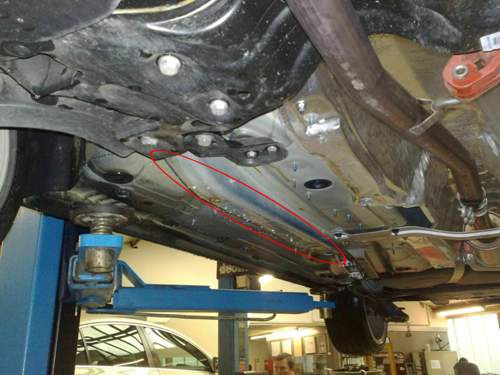

So, war heut in der Werkstatt und konnten das Rappeln lokalisieren.
Ursache ist das pulsierende rappeln der TSI Benzinpumpe, welches sich auf die Benzinleitungen überträgt und dann die Leitungen im Kanal unterhalb des Fahrersitzes zum klappern bringt.
Wir hatten die Unterbodenverkleidung ab und da kam eine meiner Meinung nach Fehlkonstruierter in der Karosserie eingearbeiteter Kanal zum vorschein, in dem die Leitungen verlaufen und leider unzugänglich sind. Hab davon mal ein Bild in den Anhang gemacht und den Kanal rot eingekreist.
Die Mechaniker konnten nichts weiteres machen als die Leitungen etwas hin und her zu ziehen und in den Verklipsungen an den beiden Kanaleingängen umzutauschen, den ans innere des Kanals kommt man nur durch nen 2cm Loch ^^
Das klappern ist aktuell nun weg, trotzdem schickt der Mechaniker noch eine Anfrage ans Werk bezüglich der Benzinpumpe, weil die so taktartig tuckert und klackert. Glaube davon haben hier schonmal TSI-Fahrer berichtet, dass bei ihnen auch die Pumpe nervend "nagelt"
Benzinleitungskanal Unterboden
Original geschrieben von VAGCruiser
Ursache ist das pulsierende rappeln der TSI Benzinpumpe, welches sich auf die Benzinleitungen überträgt und dann die Leitungen im Kanal unterhalb des Fahrersitzes zum klappern bringt.(...)
