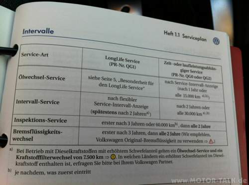

mein 1.4 TSI 118 KW DSG wird im Dezember 3 Jahre alt, den Intervallservice ink. LL-Öl hat er letzten Dezember bekommen, laut Serviceplan ist es Zeit für den Inspektionsservice UND Bremsflüssigkeitswechsel (ohne Ölwechsel wg. LL).
Gibt es Erfahrungswerte, auch darüber was diese Kombination kostet? Dürften ja (noch) nicht sehr viele Gölfe für diesen Service dort gewesen sein :)
Wird beim Bremsflüssigkeitswechsel genauso aufgeschlagen wie beim Öl?
Die Suche ist leider hierzu wenig hilfreich, weil die Leute nicht zwischen dem Intervall-service und der Inspektion (erstmalig nach 3 Jahren) unterscheiden. (Siehe Foto aus dem Bordbuch).
Wie nett von VW, sich dabei dem TÜV-Rythmus anzupassen ;)
Edit: Habe gerade diesen Thread imf Golf V Forum entdeckt: http://www.motor-talk.de/.../3-jahres-inspektion-t3283987.html?...
Img-2828
