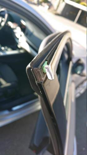

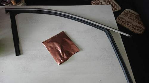

Also Beifahrertür
Die untere leiste ist einfach gesteckt.
Die obere kann man das chromstück einfach abklipsen/ziehen. Als ganzes nur wenn man die Tür auseinander nimmt.
Dsc
Dsc
@Hastemir schrieb am 28. Februar 2021 um 14:41:30 Uhr:
d.h. man muss nicht die ganze Fensterschachtleiste ausbauen?
Wie gesagt oben kannst du die chromleiste einzeln abnehmen ist gesteckt siehe Bild.
Die untere geht nur mit dem gummi ab.
Türverkleidung raus dann den schwarzen rahmen innen vom Fensterrahmen raus dann kannst du das kleine Dreieck vorne abschrauben/rausnehmen und dann kannst die untere zierleiste abziehen

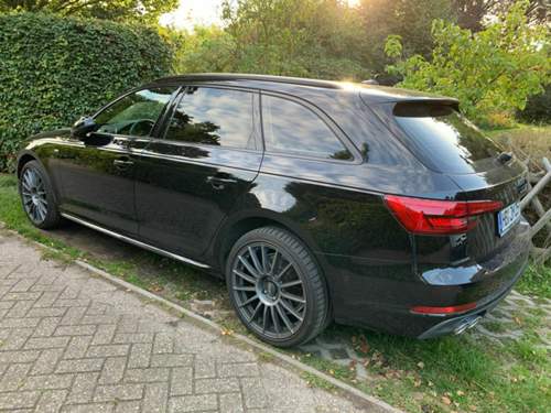

Ich habe mir mal einen Nachmittag Arbeit gemacht und die Chromleisten mit Sprühfolie schwarz foliert.
Das Abkleben war eine Scheißarbeit und beim Entfernen der Ränder muss man höllisch aufpassen, dafür hat mich der Spaß nur 60 Tacken (2 Dosen Foliatec) sowie etwas Schweiß gekostet.
Kann bei Bedarf auch immer schnell und rückstandslos entfernt werden.
Hält mittlerweile 7 Monate, man sollte nur mit dem Hochdruckreiniger etwas aufpassen und nicht zu nah damit rangehen, normale Waschstraße ist gar kein Problem.
.jpg
Ich habe es aktuell foliert und das hält nicht, zumindest nicht perfekt wie ich es möchte. Wurde auch schon nachgearbeitet, löst sich immer wieder leicht an den Rändern und Schnittführung ist auch nicht perfekt.
Ich habe jetzt auch die Schnauze voll von der Sprühfolie. Hatte sich wieder was gelöst, hat zwar mittlerweile fast ein Jahr lang gehalten, aber auf Dauer immer wieder nachzuarbeiten, habe ich keinen Nerv mehr zu.
Morgen geht er zum Folierer, Fensterleisten von Chrom auf glanz-schwarz.
Da habe ich ordentlich Lehrgeld gezahlt.
Sprühfolie würde ich nur noch maximal bei Emblemen benutzen. Da hält sich auch aimmernoch gut.
