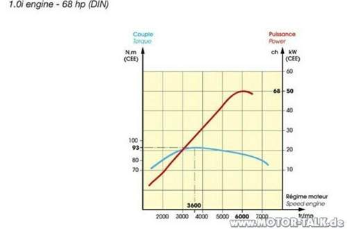

Her mit den gut! lesbaren Diagrammen.
Siehe Anhang....
1kr-fe
1.33 mit 101hp und 99hp auch vorhanden?
Nein, habe schon das gesamte Netz durchsucht bis nach Japan.
Ich hatte mal eines auf mm-Rasterung. Wurde gelöscht und jetzt findet man nur noch das aus den alten Prospekten von 2009.

Siehe Anhang....
Schau dir das mal an und was nun :-)
Original geschrieben von intihuatana
Siehe Anhang....
Wie, was nun ? Ich meinte ja das vom 1NR-FE (1,33), was nicht zu finden ist.
Das von dir angehängte Diagramm vom 3 Zylinder ist lustig, weil es einen eklatanten Fehler aufweist.
Nämlich die Nenndrehzahl vom max. Drehmoment 😛
6000 U/min ist schon ulkig. Nur diese Kurve weicht von deiner angehängten Grafik zum selben Motor ab.
Daihatsu verbaut ebenfalls den 3 Zylinder?
Daihatsu hat den Motor entwickelt . Eingebaut wird der in Daihatsu Cuore ab 2007, Daihatsu Sirion, Subaru Justy, Aygo/C1/107, Yaris, IQ.
Das letzte angehängte ist das vom 1KR-FE im IQ. Warum Toyota den Motor im IQ so abgestimmt hat, dass er diese Nennwerte erreicht, kann ich nicht sagen.
Ich hab mal eines vom 1.33 runtergeladen, war hier im Forum und es war auf polnisch glaub ich. Die Qualität war allerdings nicht besonders.
So da ist es! Die Qualität ist allerdings schlecht.
Besser als nix, Danke! Ich komme aus dem Bereich Akustik und wenn ich mir diese Kurve des Drehmoments anschaue, dann sieht für mich zumindest dieser Peak nach einer ziemlichen Vergewaltigung der Motor(an)steuerung aus. Da sehen die Kurven beim 1.0 3-Zylinder deutlich harmonischer und natürlicher aus.
Skalierung des Diagramms heißt hier da Zauberwort, sind die nicht gleich skaliert, kann man sie schlecht vergleichen! Außerdem hat jedes Excel ähnliche Programm Optionen zur Glättung.
- es sind Volllastkurven .
Aber worin erklärt sich die "ziemliche Vergewaltigung der
Motor(an)steuerung" ?
