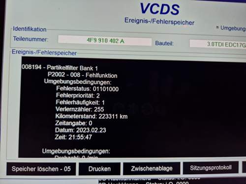

Ich habe die hinterlegten Fehler angehängt

Der Fehler führt zu Leistungsverlust, das Motorsteuergerät schaltet die Leistung runter. Steht ja auch im Fehlerspeicher.

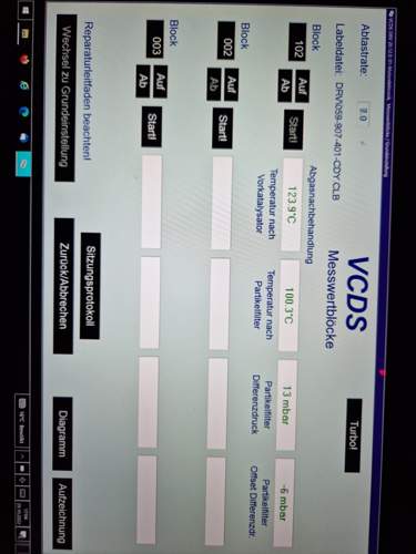

Die Werte des dpf sind aber noch ok oder?!? Der dürfte noch nicht zu sein?

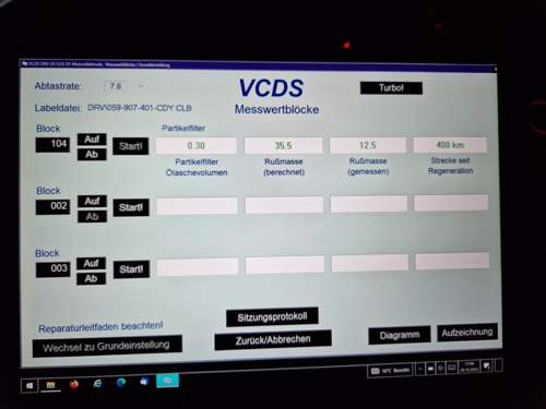

Ja ist ok aber Russbeladung ist rappel voll.

Die Warnlampe ist AN, weil die Beladung zu hoch ist.
Ab einer gewissen Überschreitung der Beladung führt er aus Sicherheitsgründen auch keine normale Regeneration mehr aus.
Der Fehler der Drosselklappe wird das Problem verursacht haben. Dieser Fehler muss beseitigt werden, da dieser Fehler die Regeneration blockiert.
Bau die Drosselklappe aus und teste als erstes die Funktion mit z.B. VCDS.

Alle Fehler zum DPF und Drosselklappe kamen bei Km 223 311
Als dann nichts ging, scheinbar bei Deiner "Regenerationsfahrt", hat sich bei
Km 223 272 das Motorsteuergerät gemeldet und den Notlauf ausgelöst.
Also hat das Steuergerät schon 61 km gewartet bis es gesagt hat, jetzt ist Ende.
Dann hat es von DPF auf Notlauf umgeschwenkt.

Die km Angaben sind nicht richtig, da ich nach Fehlerauslesen diese zunächst gelöscht hatte. Das war bei 223 311.
Die 223272 war auf der AB während der "geplanten" Regenerationsfahrt aufgrund der Fehlermeldung "Partikelfilter voll".

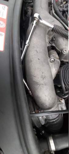

Drosselklappe tauschen sind drei Schrauben M6 mit torx 30 und eine Schelle des Ladedruckluftschlauchs. Stecker von der alten DK lösen und an die neue dranmachen. Dauert max. 10 minuten.

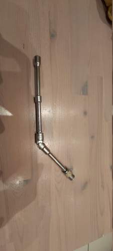

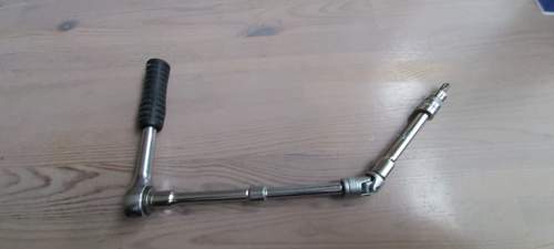

Ich habe nun versucht die Drosselklappe zu tauschen. Aber an die untere Schraube komme ich nicht ran. Ist ziemlich verbaut :-(
