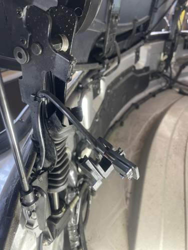

Hallo Volvo-Fahrer, seit gestern sind wir (endlich) im Besitz eines Cabrios. Wir hatten uns für den C70 I (Bj 2000) entschieden, da selten und zudem sehr elegant und guter Motor (2,3ltr.). Klar hat das Auto ein paar Mängel (Fensterheben Fahrerseite defekt, Steinschlag in Blinker und in der Windschutzscheibe (kaum sichtbar), ein paar Kratzer und Probleme mit dem Verdeck.

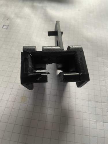

Dank des Forums konnte ich schon mal das Verdeck per Hand öffnen und hab diesen abgebrochen Halter gefunden. Auf der Fahrerseite fehlt dieser Halter komplett.
Kennt jemand von Euch evtl. die Ersatzteilnummer?
Vorab vielen Dank
Gruss aus dem Bergischen Land
Werner

Hallo Werner,
soweit ich weiss, sind diese Erstazteile nicht mehr lieferbar.
Wenn Du Glück hast, hat ein Verwerter oder ein privater Schlachter so etwas rumliegen.
Im Grunde sind es ja nur Halter für die Microschalter.
Vielleicht kann man diese "Halter" kleben bzw ein geschickter Handwerker etwas ähnliches anfertigen.

Ja gerne, nur bräuchte man 1 vollständigen Teileträger...ich habe schon viele Ersatzteile mit dem 3D-Drucker "gebaut"....

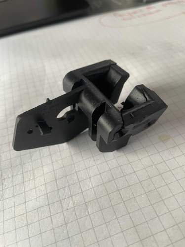

ich habe jetzt das Kunststoffteil wieder zusammengebaut. Hat jemand von Euch so etwas noch rumliegen. Ich brtäuchte davon beide (rechts + links). Auf dem Teil ist die Nummer 606-0163 eingedruckt. Ist dies die Ersatteilnummer?
Das Teil stammt vom Heber der Dachabdeckung.
Vorab vielen Dank
Wir haben das ganze Teil gekauft...gebraucht. Einzelteile gibt es so nicht im Angebot, aber beim Ausschlachten/Schlachttfest hast du vielleicht Glück.
Einen Arm gibt es noch im Oldielager aber den Preis willst du nicht bezahlen, bleibt dir wie uns nur Schlachtfeste bei Kleinanzeigen zu suchen.
Wir wurden nach längerer Suche 2 mal fündig...der erste war billig...beim eintreffen hatte er aber beim Ausbau an dem Tag genau diese Teile abgebrochen...
Der nächste war dann 200km entfernt, half aber beim Ausstausch und wir konnten im Sommer offen zurückfahren. leider gibt das Verdeck nur manuell. Nach Kalibrierung beim freundlichen vor Ort ging das Verdeck aber wieder!
