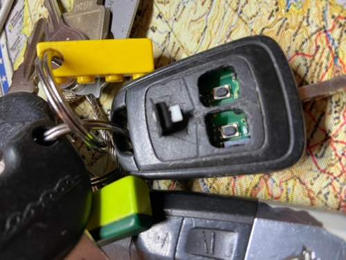

Haben an und unserem Merida B die Tasten der Ersatz FB verloren. Also der starre Schlüssel.
Wie kann das den sein das der ein und aufsperrern Tasten verloren gehen. Komisch.
Es klaffen zwei Lücken im Schlüssel.
Was soll ich nun machen. Gibt es kostengünstig Ersatz. Und wenn ja welchen Laden kann man vertrauen .

Das ist normaler Verschleiß + Alterung.
Wenn du zu Opel fährst, verkauft man dir für sehr viel teures Geld einen neuen Schlüssel.
Die Schlüsselgehäuse gibt es im Internet einzeln für ein paar Euro, da muss man aber dann die Elektronik vom alten in den neuen Schlüssel umbauen.
Wenn du etwas Glück hast, kannst du den Schlüsselbart ebenfalls vom alten Schlüssel in das neue Gehäuse umbauen. Ansonsten musst du dir eine Kopie beim Schuster anfertigen lassen (beim neuen Gehäuse ist ein frischer Rohling mit dabei).
Der Umbau ist eher nichts für Anfänger oder technisch Unbegabte, dafür sparst du aber sehr viel Geld.
Kann ich so bestätigen, das Gehäuse bekommst du für unter zehn Euro. Das alte bekommt man mit viel gefummel und ordentlich Kraft kaputt/auf ohne die Leiterplatte zu beschädigen. Der Bart kann subtil anders sein (kann man auch nicht auf Fotos erkennen), dann benötigst du noch das fräsen des Schlüsselbarts. Das schlug bei uns mit 30€ zu Buche. Vor dem gefummel mit dem Gehäuse würde ich daher empfehlen, beim Schlüsselmann zu fragen, was das komplett kostet.

genau so wie deiner sah meiner auch irgendwann aus - ist einfach nicht gut gemacht. Hab mir damals bei eBay ein neues Case bestellt ( weiß allerdings nicht mehr genau wie die Hersteller- Firma hieß ) und das ganze Innenleben vom Originalschlüssel umgebaut. Den Schlüsselbart hab ich mir beim ansässigen Schlüsseldienst fräsen lassen ( 20 Euro ). Hatte fast das Gefühl dass dieses Ersatz- Gehäuse besser gearbeitet war als das Original, weil das hat noch über Jahre gehalten ohne dass die Taster rausgefallen wären.
Beim Ali gibt es das Gehäuse für 2-3 EUR.
Den Bart kann man beim festen Schlüssel nicht ausstauschen. Den Muss man halt fräsen lassen. Hat mich 20€ gekostet.
Für das Fräsen des Schlüsselbarts wollte der eine Schlüsseldienst bei mir 22,50€, der Andere 25€.

Eigentlich spricht nichts gegen einen Umbauversuch.
Ein neues Gehäuse kostet nur ein paar Euro und wenn es schief geht, kannst du ja immer noch einen neuen Schlüssel bei Opel bestellen.

Ich sehe gerade, dass es bei den starren Schlüsseln offenbar 2 Gehäusekonstruktionen gibt:
Variante 1: ohne Zwischenplatte
https://www.amazon.de/.../
Variante 2: mit zusätzlicher Zwischenplatte
(die Links dienen erst mal nur den Fotos)
Außerdem gibt es 2- und 3-Tastenschlüssel.
Mach mal den Deckel auf der Rückseite auf. Der ist nur gesteckt.
Einfach seitlich mit einem flachen Messer oder Schraubenzieher in die Rille und aufhebeln bzw. verdrehen. Das Ganze reihum.
Wenn du Glück hast, hast du Variante 1 und du kannst die Platine einfach rausnehmen.
Bei Variante 2 muß halt noch die Zwischenplatte raus.

Wenn es nich der Original-Schlüssel ist, ist da nichts mit aufklipsen. Die sind original alle verklebt. Da hilft nur Gewalt, aber bitte so, dass das Innenteil nicht beschädigt wird.
@mervaoal
Der Deckel muß aufgehen, oder wie willst du sonst die Batterie wechseln ?
Die Zwischenplatte kann verklebt sein, dass weiß ich nicht.
@comer352l
Hast Recht. Beim festen Schlüssel ist der Zwischen boden verklebt. Trotzdem ne "Dre...s Arbeit. Beim Klappschlüssel ist der ganze Schlüssel verklebt.
Zum wechseln der Batterie muss man da bloß eine" kleinen"Deckel öffnen.
