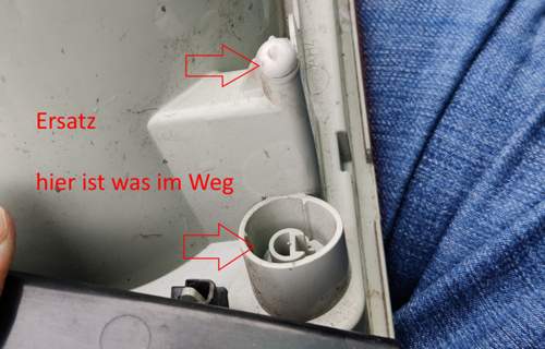

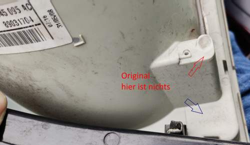

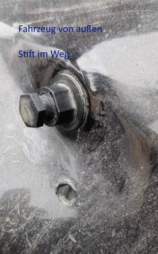

bei meinem Golf V EZ 2008 (Modelljahr soll 2009 sein) hatte ich einen Defekt in der äußeren linken Rückleuchte. Ich mache nicht viel an Autos, aber da ich das Teil zum Leuchtmittelwechsel auch komplett rausnehmen muss, dachte ich, kann der Wechsel ja nicht so schwierig sein. Also ein (gebrauchtes) Ersatzteil beschafft und versucht einzubauen. Irgendwie wollte es nciht passen und nach genauerem gucken habt ich gesehen, dass sich da was im Weg ist. Im neuen Licht sind zwei Ausbuchtungen, die das alte nicht hatte. Im Auto sitzt ein mehrteiliger Plastiknippel (mit einer Mutter drauf, aber ohne Gewinde, weil er zusammengeklipst ist), von dem ich nicht weiß, wie ich den losbekomme.
Das alte ist mit einem Aufkleber versehen:
Made in Poland VR4
Valeo
1K6 945 095 AC
89031704
und quer:
07:16
31/05/08
Das neue hat einen Aufdruck (so eine grobe Punktmatrix):
1K6 945 095E 25.11.04
0284901 02 B 00631853
Zur Veranschaulichung noch ein paar Fotos.
Kann ich das passend machen oder sollte ich lieber nach einem passenden Ersatzteil Ausschau halten?
Oder alternativ: Wenn ich daran scheitere, lieber in die Werkstatt?
Vielen Dank!

Du hast 2 Möglichkeiten. Die erste (einfachere) den Stift, wie du ihn bezeichnest raus machen, ist nur geclipst.
Die zweite wäre die, die Plastik die zuviel ist an der Leuchte einfach abschneiden. Ansonsten zurückschicken und mit der originalnummer ne andere bestellen.
Das wurde irgendwann mal geändert.
Du bist halt in die typische Laienfalle gelaufen. Ersatzteile immer nach Teilenummer kaufen!
Passend machen oder richtiges Teil kaufen!

Es ist einige Zeit vergangen, aber es hat auch etwas gedauert, bis ich das Rücklicht dann wirklich austauschen konnte. Eure Tipps haben mir sehr geholfen, passt jetzt alles. Und das mit der Batterie war wohl wirklich nur Zufall.
Vielen Dank!
