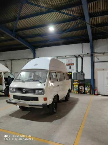

Hallo zusammen,suche eine Ersatzradträger für meinen syncro BJ 83 . Hat jemand noch so was? Mfg. Thomas

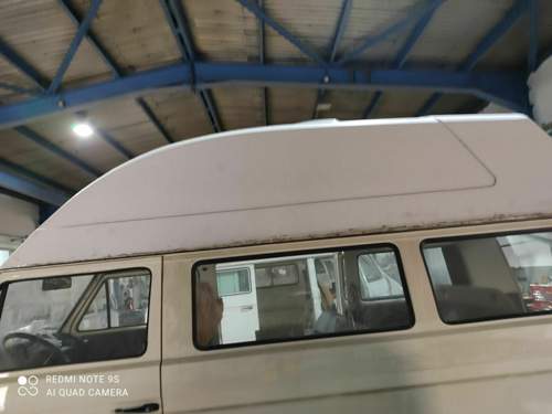

Auf jeden Fall ist da was oberfaul. Der Bus auf dem Foto ist defenitiv neuer als BJ 83. Newt3 hat ja das Bild verlinkt mit den Wischwasserdüsen, ich hab gerade auch nochmal bei mir geschaut (Modelljahr 83) - Das sieht genau so aus wie auf der Verlinkung, aber nicht, wie bei Deinem Bus. Der 83er Brief passt also nicht zu diesem Bus.
Vor Ort kannst Du ja mal schauen (lassen), die Fahrgestellnummer findest Du eingeschlagen im Unterboden auf dem Träger rechts , etwa in Höhe Schiebetüre/Vorderrad. Außerdem gibts noch eingenietete Typschilder - auch hier die Bildersuche auf Google nutzen.

nochmal zum Mitmeißeln: Du hast in Serbien einen T3 mit deutschem Brief gekauft? Ist das noch ein richtiger Brief oder schon eine Zulassungsbescheinigung 1? Wann war die letzte Eintragung?
Grüße, Ulfert
Nein,der T3 hat serbische Papiere.
Alles klar, dann musst Du tatsächlich die eingeschlagene Seriennummer checken...
Denn serbische Papiere gab es in den 80ern ja noch nicht.
