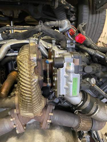

Was ist denn von man von Oben guckt, Rücklaufleitung Turbolader undicht, sieht genau so aus.

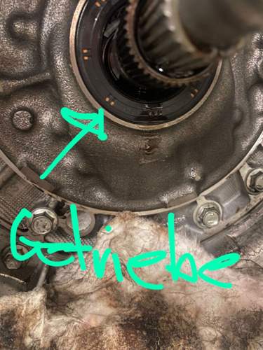

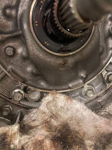

Von oben sieht alles trocken aus, nichts zu sehen. Ich habe noch Fotos als das Getriebe ausgebaut war wo man angeblich sah, dass die Simmerringe undicht waren…

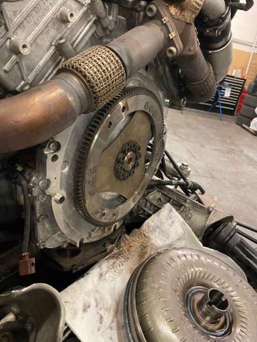

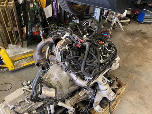

Und noch ein paar sonstige Fotos von der Arbeit, vielleicht erkennt ja ein Profi etwas anhand den Bildern was übersehen wurde..

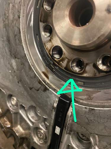

Und noch ein paar Fotos
Das Öl auf der Getriebeseite beunruhigt mich nicht sehr. An der Stelle wird der Wandler auf die Verzahnung gesteckt.
Wenn man den Wandler zieht, tritt an der Stelle in der Regel Getriebeöl aus.
Nach Möglichkeit versucht man den Wandler stecken zu lassen und nicht auszubauen. Wenn man den Simmering an der Stelle neu machen will, muss der Wandler raus. Abschließend muss man ihn dann Vorsichtig wieder einführen, geht aber in der Regel, ist etwas fummelig.
Hier würde aber wie schon erwähnt Getriebeöl austreten.
Beim Kurbelwellensimmering gibt es auch ein paar Dinge zu beachten.
Alter Dichtring muss vorsichtig raus, ohne andere Bauteile zu schädigen. Die Dichtlippe des neuen KWS darf nicht berührt werden, vor Montage müssen alle Bauteile sauber, fett- und ölfrei sein. In der Regel wird der neue Dichtring mit einer Einbauhilfe geliefert, auf der der Dichtring sitzt. Dann mit Spezialwerkzeug gleichmäßig ohne zu verkanten auf richtiges Maß eintreiben.
Wenn das alles so eingehalten wurde, bleiben fast nur die Schrauben vom Schwungrad. Diese sind Mikroverkapselt, müssen nach jeder Montage erneuert werden und dürfen auf keinen Fall mit einem Schlagschrauber eingesetzt werden. Auch hier muss alles pingelig sauber und ölfrei gereinigt werden. Beim einschrauben der neuen Schraube, von Hand, bricht die Verkapselung auf und das trockene Dichtmittel wird aktiviert, dadurch wird das Gewinde aller Schrauben abgedichtet. Ich würde sogar noch zusätzlich etwas Schraubendichtmittel im hinteren Bereich des Gewindes auftragen, um 100%ig das ganze Gewinde abzudecken.
Du kannst auf deinem Bild gut erkennen, dass die Gewinde der Kurbelwelle nach hinten offen sind, es sind keine Sacklöcher. Daher sind die Enden der Schrauben permanent im Öl und ein Gewinde ist grundsätzlich erst Mal nicht Öldicht.
Wenn der Rest drumherum dicht ist, dann tippe ich auf die KW Schrauben.
