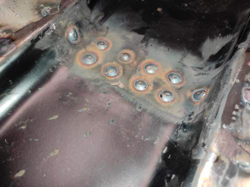

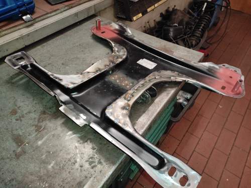

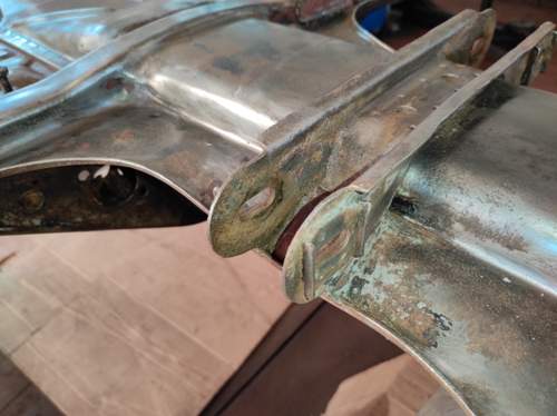

Wer hat Erfahrung beim Ersatz der Rahmenkopfunterseite mit entsprechendem Reparaturblech (der Querträger unter dem Napoleonhut hat Durchrostungen).
Der Ersatz des gesamten Rahmenkopfes ist (noch) keine Option, da ohne weitere Rostschäden.

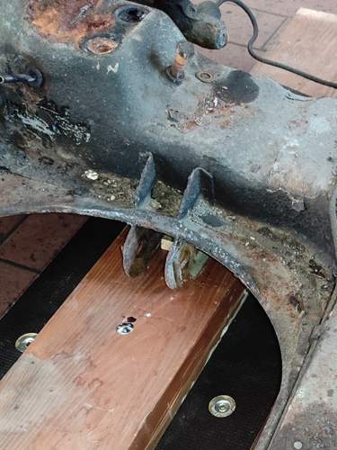

Die Querlenkeraufnahme besteht auf der Unterseite aus einem massiven Blechteil mit den eigentlichen Querlenkeraufnahmen li/re sowie aus jeweils zwei Abstützblechen li/re am Rahmenkopfoberteil ( siehe Bilder). Die Querlenkeraufnahme Unterseite sollte relativ einfach durch das Aufbohren der Schweisspunkte sowie kleiner Schweissnähte an den Seiten vom Unterblech zu trennen sein.
Meine Frage:
Die auf dem Markt verfügbaren Reparaturbleche für das Rahmenkopfunterblech scheinen im Bereich der Querlenkeraufnahme einen wesentlich schmäleren Flansch als das Original zu haben, so dass die ursprüngliche Form der Befestigung der Aufnahme nicht ohne weiteres darzustellen ist. Ich freue mich auf kompetente Lösungsvorschläge.
Besten Dank im Voraus!

Ich würde das Blech glaube ich nach Möglichkeit trennen und die Querlenkeraufnahme an Ort und Stelle lassen. Wäre mir persönlich sympathischer. Kann aber sein, dass der TÜV das anders sieht.

ich bin kein Querlenker Spezialist. Egal ob oben oder unten, mit den Extendern muss sich der Sturz einstellen lassen. Es wäre zu prüfen, ob die Querlenker vor und nach 74 identisch sind. Wenn du die Halter am Unterblech behalten willst, muss du Lehren am Oberteil anfertigen, die die genaue Position definieren. Dann erst die Aufnahmen abtrennen, Unterteil erneuern und mittels der angefertigten Lehre die Querlenker Befestigung später wieder anschweißen.
Über den TÜV würde ich mir nicht all zu viel Gedanke machen. Es muss halten, also gut verschweißt, Nähte gesäubert und gut versiegelt mit Rostschutz. Natürlich nicht den TÜV bei der nächsten Abnahme fragen, ob er das toll findet.

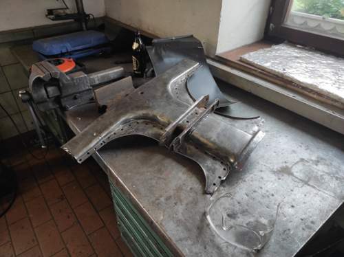

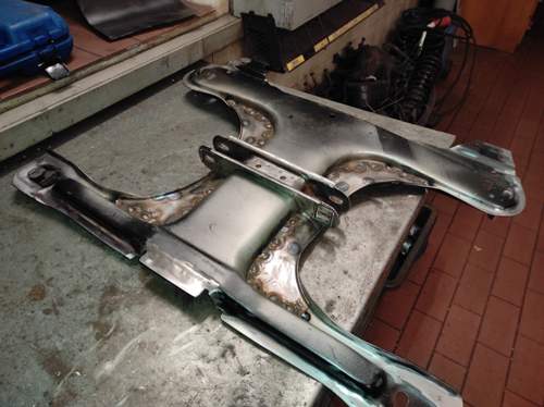

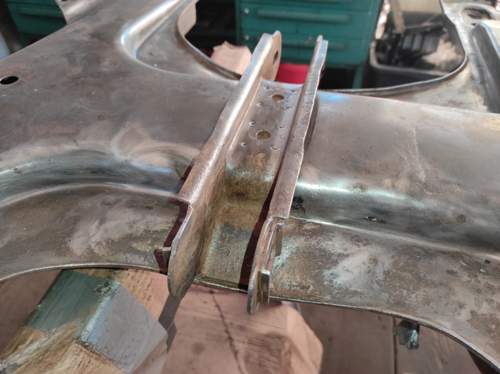

hier einige Bilder wie die Übernahme der Querlenkeraufnahme auf das neue Rahmenkopfunterteil von mir umgesetzt wird. Bleche werden noch vollständig angepasst. Falls es dazu aus dem Forum noch Hinweise gibt, sind diese willkommen.
Themenstarteram 23. November 2022 um 9:30
Hier die Bilder dazu.
Eventuelle Fragen, Hinweise oder Erfahrungen damit, sehr gerne!

Interessant,
die (Abstands-)Hülsen kommen auch wieder rein ?
Nochmal zum Verständnis, das Neuteil ist ein mehr oder weniger passendes Reproteil ?
Das blanke Altteil mit der Querlenkerführung wird überlappend auf das Neuteil loch-geschweißt? Erkennt man nicht so genau. Bei Stumpfnähten hätte nicht nur der Sachverständige Bauchschmerzen.
Jedenfalls auch eine gute Entscheidung, das Oberteil zu belassen, dann paßt das Auto wieder drauf.
Themenstarteram 23. November 2022 um 10:44
@Marc_Voss schrieb am 23. November 2022 um 10:57:34 Uhr:
--> Erst eimal vielen Dank für die Fragen, besser jetzt Nachdenken als nach dem Schweißen
Interessant,
--> Ja, werden vom Altteil übernommen
--> Ja, es ist m.W. die einzig heute verfügbare Form des Repro, und hat wesentlich schmalere Flansche als die bis MJ 72 verbaute Version, damit würde die Querlenkeraufnahme quasi in der Luft hängen. Passt vermutlich perfekt auf die späteren 1302, welche bereits die Querlenkeraufnahme vom 1303 vorweggenommen haben. Die Passform an sich ist bis auf Kleinigkeiten recht gut.
--> Richtig, wird auf den Flansch des Neuteils lochgeschweißt. Die Löcher sind vom Ausbohren der originalen Schweißpunkte.
--> ein Tausch des kompletten Rahmenkopfes war mir zu komplex (Rahmenlehre etc. ) und auch nicht erforderlich.
