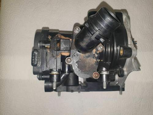

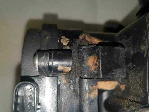

@Celsi : Da du grad meine Bilder ansprichst - ist hier zwar weng OT -, aber dennoch erwähnenswert : Bei mir ist über den Winter das Kühlmittel "gekippt" (rötlich verfärbt). Ob die Ursache das G13-Thema kombiniert mit hohen Temperaturen am Krümmer war oder das System durch mein Leck vielleicht etwas "atmen" konnte, lässt sich so natürlich nicht mehr nachvollziehen. Der Grund für den Farbumschlag war/ist auf jeden Fall Rost im Motorblock! 🙁
Wie versprochen ein paar Fotos von dem Übeltäter....
Hallo, gibt es mittlerweile den Übeltäter in stabil und haltbarer so daß dieser auch Mal 10 Jahre und 100000km hält? Oder müssen wir alle 30t-40t km dieses Mistvieh austauschen???
Wurde schon mehrfach überarbeitet und das Neuteil ist exakt an der undichten Stelle verändert worden. Chancen stehen also gut, dass es länger hält
