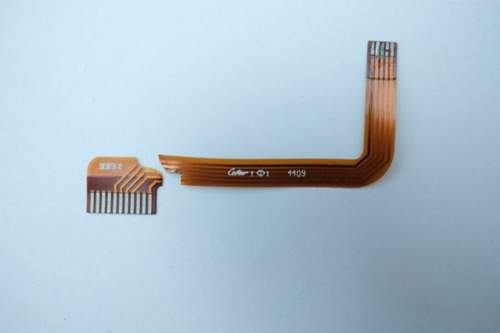

Ich habe ein Panoramaschiebedach, bei dem die Abflüsse verstopft waren. Somit gelang Wasser in die Elektronik, die das Schiebedach und das Deckenlicht reguliert.
Beim Abnehmen ist eine der in Folie eingegossenen Leiterbahnen durchgerissen ( Nr. 4409 und 9030796-XI steht darauf).
Ich konnte dieses kleine Stück Folie in den beiden Verankerungen zwar einfach entfernen, aber man kann es ja nicht mehr reparieren. Nehme ich an.
Im Prinzip ist das ein Pfennigartikel, aber wo könnte man ihn herbekommen?

Themenstarteram 28. Mai 2020 um 19:09
Hier ist das Desaster
Thumb-dscf4499
Dscf4498-kopie
Ah ojemine, die sind komplett durch - ich dachte nur die Leiterbahn ist weg und die Folie ganz...
Da hilft nur Draht oder ersetzen...

Ich würde, wenn ich es reparieren sollte (nein, würde ICH nicht) ganz dünne Litze/Telefondraht o.ä. nehmen, an den jeweiligen "Steckern" die Bahnen vorsichtig freimachen und anlöten. Natürlich mit dem passenden Equipment ;).
Aber da ich das ja eh nicht machen würde, wäre als deutlich praktikablere Möglichkeit ein komplettes Gebrauchtteil vom Verwerter. Farbe wäre ja egal, Hauptsache das Kabel ist mit bei. Oder mit dem Verwerter sprechen, ob er das Kabel einzeln besorgen kann.
Wie heißt der Hersteller von dem Kabel? Steht drauf, ich kann es nicht entziffern ;).
Frag bei dem Zertifizierten Volvoverwerter in Berlin.
Der ist zu empfehlen...
am 29. Mai 2020 um 8:50
@volvocarl schrieb am 28. Mai 2020 um 23:15:36 Uhr:
Die Frage ist, wie fit ist der Reparateur. Bei Firma Farnell gibt es in verschiedenen Rasterbreiten sowohl FFC-/FPC-Kabel wie Stecker. Auf dem Foto sieht es so aus, als hätte da schon mal wer mit einem zu heißem Eisen was versucht. Wenn die Kabelenden (Steckflächen) noch OK sind, dann werden diese mit einer Haushaltsschere vom Rest der Verbindung getrennt und dann dort mit neuen Litzen verbunden. Jemand, der weiß wie herum man einen Lötkolben (keinen für die Dachrinne) anfasst, sollte das eigentlich für ein paar Cent wieder hinbekommen. Ansonsten dünne Litze direkt an die Stecker löten - auf die dauerhafte 'Flexfunktion' kommt es ja hier gar nicht an.
