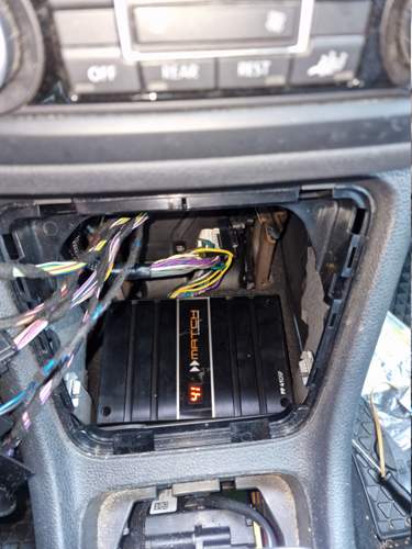

Ich wollte die Diskussion nochmal aufgreifen! So viel ich jetzt rausgefunden habe, ist zum Beispiel der Digitale Soundprozessor MATCH M5.4 DSP von Audiotec Fischer eine Möglichkeit, den Sound im Sharan zu verbessern. Jetzt steht die Frage an, ob im Armaturenbrett genügend Platz in der Nähe des Radios ist, damit das Teil dort noch mit hin passt? Das Teil ist ca. 20 x 10 x 5 cm groß. Weiß jemand, ob genügend Platz im Armaturenbrett ist? Hat unter Umständen jemand schon einen solchen Klangverbesserer eingebaut?

Hallo Tom
ich hatte tatsächlich einen MATCH von Audiotechnologie Fischer, nicht das Helix. Da habe ich was durcheinander gebracht.
Diesen Verstärker hatte einen Kabelbaum, mit dem er sich zwischen Radio (im Passat war es das RNS510) und die originalen Kabel einclippen liess. Also Kabel am Radio abmachen (einfach ausclippen), jenes des MATCH einclippen und originales Kabel an das andere Ende des MATCH-Kabel einclippen.
Ich kann mich erinnern, dass zumindest im Passat zuwenig Platz direkt hinter dem Radio war für den MATCH, der musste unter den Fahrersitz. Dort wurde er mit Klettverschluss auf den Teppich fixiert. Ärgerlich war, dass ich deshalb ein verlängertes Adapterkabel nachbestellen musste, dass dann von unter dem Fahrersitz bis zum Radio reichte.
Ich habe das bei einem befreundeten Autoelektriker machen lassen, da mir der Einbau zu aufwändig war.
PS: Im ersten Passat B6 habe das Eton Upgrade Set mit Verstärker und Frontsystem (Tieftöner und Hochtöner) verbaut. Dieses liess sich tatsächlich mit einem mitgelieferten Adapter unter dem Radio verbauen, war aber ein übles gefriere. Das klang nochmals eine Stufe besser als das MATCH, aber auch erst, nachdem die Lautsprecher vorne ausgetauscht wurden. Dieses Set gab es leider für den B7 nicht mehr, sonst hätte ich es wieder gekauft.
Aber auch mit dem MATCH war ich sehr zufrieden.
Also die Match PP41DSP habe ich in der Mittelkonsole vor dem DSG Schalthebel platziert. Das paßt dort gut von der Größe und der Kabellänge.
