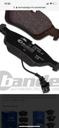

Müssen die Warnkontakte zusammen mit den Belägen gewechselt werden oder kann man diese weiter verwenden?
Karsten
Die sin in den Belägen mit drin verbaut so wars bei mit zumindest aber wenn sie zum einsetzen sind würd ich auf jeden fall auch tauschen kostet doch nur 3-5€ mehr so n kabel

Sie sind definitiv fest mit dran. Einfach die richtigen Bremsenteile kaufen.
@CAHA_B8 schrieb am 21. März 2021 um 11:38:31 Uhr:
Die Wahrheit liegt in der Mitte.
Da Audi nur auf der linken Seite Verschleißkontakte verbaut sind die Beläge je 1 x mit und 1 x ohne Kontakte.

Je nach Hersteller der Beläge kann dies durchaus unterschiedlich sein. Das hat nichts mit falschen Ersatzteilen zu tun (kann natürlich trotzdem der Fall sein).
Hat der S5 hinten eine Verschleißanzeige?
Nein, nur vorne links
Doch! der S5 hat einen Verschleißsensor hinten, siehe https://v6zy.de/bremsen-hinten-wechseln.html
Dann sind in den Belägen keine Verschleißanzeigen und bräuchte die Teile:confused:
Gibt es wirklich Beläge ohne Aussparung für Warnkontakte? Habe ich bisher noch nicht gesehen und würde mich auch überraschen.
Du brauchst den Warnkontakt nur wenn der alte abgeschliffen ist. Aber das Teil kostet nur ein paar EUR und wenn du das vorher nicht überprüfst dann hast 2x arbeit ;)
