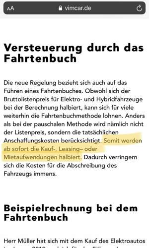

eigentlich passend zum Thema, trotzdem sorry für „etwas“ OT:
Ich führe seit Jahren ein Fahrtenbuch und hatte das beim e-Tron 55 auch vor.
Werden dann bei der Ermittlung des geldwerten Vorteils die tatsächlichen Kosten ebenfalls zu 50 % angesetzt?
Wollte immer schon mal meinen Stb fragen, hab’s aber immer vergessen. Vlt. ist jemand in der gleichen Situation und kann kurz berichten. Danke!
VG
Thomas
Spannende Frage. Nach meinen Erkenntnissen bringt das nichts, weil sich die Reduzierung des Listenpreises nur auf das pauschalierte Verfahren mit der 1%-Regelung bezieht. Die Regelungen zum geldwerten Vorteil findest Du in Paragraph 8 Abs. 2 EStG. Da wird der Abzug tatsächlicher Kosten als Alternative zugelassen.
Aber sprich noch einmal mit dem Kollegen. Vielleicht hat der Kollege bessere Erkenntnisse.
Es werden prinzipiell die AHK auf 50% oder 25% gekürzt. Damit auch die Kosten dafür. https://vimcar.de/.../
@StefanLi schrieb am 24. März 2021 um 22:35:59 Uhr:
Danke für Deine Antwort und den Link!
Genau das hatte ich gehofft. :-)
Habe die Textpassage mal angehängt.
