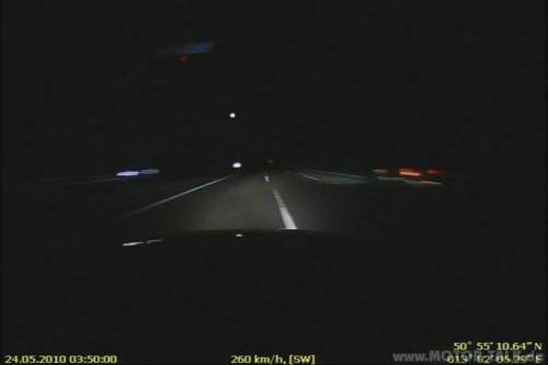

Vmax
Was soll dann noch der S3??? 😛
Joki
Joki
Der S3 würde das auf der Geraden schaffen und nicht an einer leicht abschüssigen Strecke 😉
PS: die 260 km/h sind eine GPS Angabe! Was auf dem Tacho angezeigt wurde, kann ich leider nicht sagen. Hab mich lieber aufs Fahren konzentriert.
Ich bezweifle, dass der S3 das besser kann, denn er hat ne schlechtere Aerodynamik.
