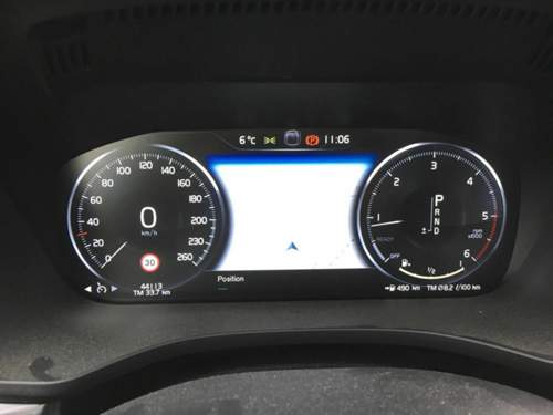

Merkwürdig, laut Volvo wurde bei meinem XC60 beim Wechsel Funktionstasten Lenkrad rechts auch eine neuste Software aufgespielt.
Frage nur weil ich im Drehzahlmesser nicht das Symbol „Start/Stopp“ angezeigt bekomme, obwohl aktiv.

Im Drehzahlmesser ist auch das Kreissymbol von Start/Stopp zu sehen?
Bei mir steht bei 1.000 Umdrehung nur die Schrift „Ready“

Die Anpassung wurde mit dem Update ab 25.11.2019 angeboten und dürfte auch für Dein Modell ein Indikator sein. https://www.volvocars.com/.../geanderte-start-stop-symbole
Übrigens habe ich das neue Symbol auch seit meinem Update letzte Woche drin, obwohl mein Wagen nicht in der Liste der passenden Fahrzeuge steht. 😉😉
Das Start/Stop-Symbol wurde bereits in der Software-Version aus April 2019 geändert.
Das alte "Ready" deutet also auf einen wirklich älteren Stand hin (ich habe seit einem Update Ende Mai 19 die geänderten Symbole).
Hier sind alle Änderungen im Detail aufgeführt: https://www.volvocars.com/.../softwareaktualisierungen
