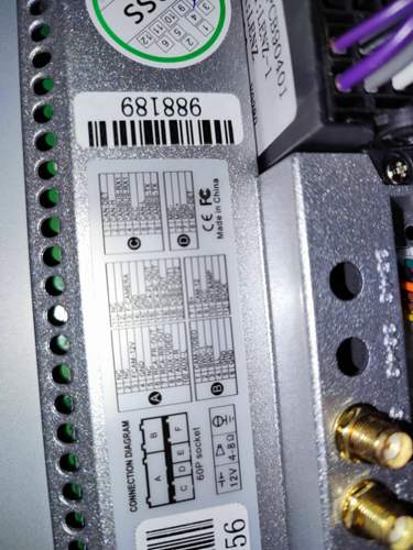

Sofern du für Hilfe überhaupt empfänglich bist, am Aufkleber des Radios sind die pinbelegungen und swc hat nichts mit canbus zu tun, sondern Leitungen die mit rx/tx bezeichnet sind. Angaben ohne Gewähr.

Um deine aktuelle Frage zu beantworten müsste ich das Radio nochmal ausbauen und auch dann ist es nicht gewährleistet das es dieselbe Belegung wäre. Am besten du machst ein Bild von deinem Radio, an dessen Oberseite ein entsprechender Aufkleber ist.

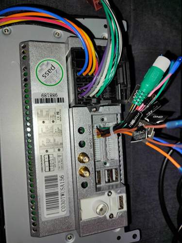

Reicht das hier? ...
Hab gerade gesehen dass Connector C offensichtlich der CAN-Bus Anschluss ist....
Dafür ist aber kein Kabel dabei?..
Woher nehmen, wenn nicht stehlen?...

Ok, falls das Gerät gebraucht gekauft, dann Pech gehabt.
Falls neu dann Verkäufer anschreiben.
Interessant das im Stromversorgungsstecker die Leitungen für ill und acc vorhanden sind, da die bei canbus unnötig sind. Evtl. Ist bei dem Gerät der canbus emulator extern. Dubios.
Es sollten, sofern eingebaut, can-low und can-high sein, welche dann an braun bzw. Braun/rot angeschlossen werden. Funktioniert es dann nicht könnten die Leitungen verpolt sein, passiert nichts einfach tauschen und nochmal testen. Wegen dem fehlendem Stecker kann ich nicht helfen.

Dan Anschluss an den CAN-Bus habe ich mir auch mit einem entsprechenden Stecker von MB selbst hergesteltl...
ist halt nicht braun-braun/rot sondern blau-blau/weiss, aber ich weiss ja was es ist... :-)
