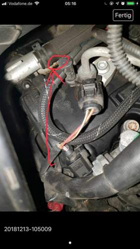

@predator66 schrieb am 13. Dezember 2018 um 10:56:04 Uhr:
hier mal ein aktuelles Foto von einem der Injektoren. Wie man gut sehen kann ist es um den Injektor definitv "feucht" bzw schwitzt etwas, wenn auch nur leicht, daneben sieht man das Plastik was trocken ist. Die Feuchte ist bei allen Injekotren zu sehen.
An der Stelle dann die Frage an die Mechaniker: Ist das normal oder stimmt da was nicht?
@CS78 Wenn etwas gemacht wurde, dann ohne mein Wissen. Gesagt wurde nichts, die Probleme hab ich aber auchschon lange vor der Inspektion gehabt.
Btw der braun-schwarze Dreck hinter dem Rücklaufschlauch sieht etwas verdächtig aus
Schau mal im Bild. Da rußt der Injektor raus. Hinfahren und neu machen lassen. Bei soeinem schaden muss unten im Kopf etwas geschliffen werden und eine neue, etwas dickere Dichtung rein. Sonst pisst der Injektor nach x Kilometer wieder an der selben stelle vorbei. Lass bei der Gelegenheit gleich ALLE Injektoren überprüfen. Die Dehnschrauben oben müssen übrigens auch IMMER ersetzt werden...
