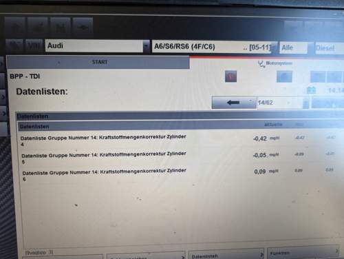

mein 2.7 TDI mit BPP Motor Schalter hat mittlerweile 337. 000 km auf der Uhr.
Im Moment fällt mir auf, dass der Leerlauf (früher ca. 750 RPM) nun auf 900 RPM läuft, wenn der Motor noch kühl ist.
Wenn das Wasser warm ist (90°C) hat der Motor wieder einen Leerlauf von ca. 750 RPM.
Hinzu kommt, dass der Drehzahlmesser minimal, bei genauem Hinsehen, hoch und runter pendelt.
Wenn ich unterwegs bin und Gas wegnehme, habe ich den Eindruck, das Auto würde leicht ruckeln, wenn die Drehzahl sinkt.
Injektoren wurden bislang nur neu eingedichtet, aber nie gewechselt oder gereinigt. Sind immer noch die ersten. DPF ist immer noch der erste, Differenzdrucksensor wurde mal erneuert.
AGR wurde anfang des Jahres komplett gereinigt und mit neuen Teilen versehen (AGR-Ventil, AGR Kühler, Drosselklappe neu)
DPF hat vor einer Woche abgereinigt; war eindeutig zu sehen an zeitweiser grau-schwarzer Wolken. Bin den Wagen in dem Zuge noch eine halbe Stunde mit erhöhter Drehzahl 2000-2500 RPM weiter gefahren, bis sich die Abreinigung fertig war. Seitdem lässt sich auch kein Qualmen mehr provozieren.
Motorkontrollleuchte war aber nie an.
Meine Vermutung ist entweder ein verrußter DPF, welcher den Ruß nicht mehr richtig los wird, deshalb erhöhte Drehzahl.
Oder verkokte Injektoren, wofür ebenfalls die erhöhte Drehzahl und das ruckeln sprechen könnte.
Mein Motoröl habe ich kontrolliert; Diesel Kraftstoff ist nicht im Motoröl.

Heute in der Werkstatt ausgelesen...
Kraftstoffmengenkorrektur:

Soweit ich es sehen kann, ist mit dem DPF alles okay.
Allerdings haben die Injektoren Zylinder 1 und Zylinder 4 deutliche Abweichungen.
Ich habe mit der Werkstatt gesprochen. Die würden die beiden Injektoren zur Überholung einsenden.
Wie seht Ihr das? Ist meine Einschätzung richtig oder hat jemand noch eine weitere Idee?
Bin für alle Vorschläge offen.

16ms sind doch nix Schlimmes.
Habe teilweise über 40ms und ich merke nix besonderes.
Den DPF hat wohl schon einmal jemand resettet. Die Ölasche passt mit 0,16 nicht zur Laufleistung.
Das war auf die Werte der Kraftstoffmengenkorrektur bezogen. Die weichen bei Zylinder 1 und 4 stark ab.

Ich würde mir wünschen, wenn sich noch jemand zu der Kraftstoffmengenkorrektur äußern könnte.
Sind +0,47 mg/Hub und - 0,42 mg/Hub kritisch?
Aufgrund dieser zwei Werte möchte meine Werkstatt die Injektoren auf Zylinder 1 u. 4 erneuern.

Bitte keine funktionierenden Injektoren weggeben. Besonders die vom BPP sind sehr gut, weil sie schon zur Generation „verbessert“ gehören, was auch der CR-Anlage vom BPP zuzuschreiben ist.
A4TDI-Fahrer hats auch nochmal auf den Punkt gebracht, wir sprechen hier von minimalen Zeitanpassungen im ein- bis zweistelligen Mikrosekundenbereich (im MWB 72…77).

@Mr_Lachgas schrieb am 17. Oktober 2022 um 18:03:50 Uhr:
Also beim Gas geben ruckelt nichts.
Hier arbeiten die Injektoren, also wenn Gas gegeben wird.
Immer nur beim Ausrollen und man merkt es zwischen 1500 und 1200 RPM deutlicher.
Aufgefallen ist es mir im 3. und 4. Gang. Glaube beim Auskuppeln geht es weg.
Bei diesem beschriebenen Schubbetrieb arbeiten die Injektoren hingegen aber nicht, sie spritzen regulär keinen Kraftstoff ein.
Wenn dann beim auskuppeln es dann komplett wegfällt, dann würde ich die Injektoren als Ursache streichen.
