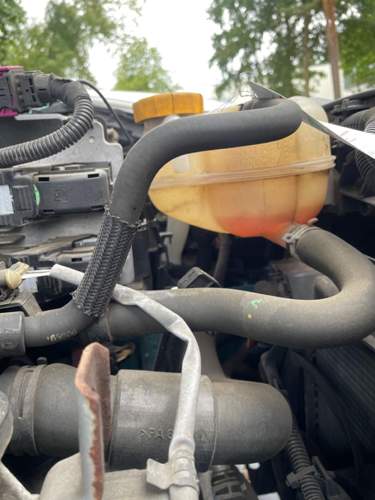

Ich habe bei meinem Opel Corsa D 1.4 bj 2012 87000 Kilometer Automatik getriebe ein kleines Problem.
Sowohl beim fahren als auch beim stehen an der Ampel habe ich starke Vibration die im Innenraum zu spüren sind.
Von draußen hört man den Lüfter sehr stark und laut arbeiten Lüftung ist da immer auf 2 und Klima Anlage aus
Manchmal gehen sie auch nach kurzer Zeit wieder weg aber seit einiger Zeit sind sie dauerhaft vorhanden.
Hab heute mal den Kühlmittel stand überprüft dieser war leider sehr gering
Gleichzeitig geht seit kurzer Zeit auch die kontrolleuchte mit dem Auto und den Schlüssel an und kurz danach wieder aus
Fehlerspeicher ist beim auslesen leer
Hat vlt jemand eine Idee was es sein könnte
Vielen Dank schon mal im Voraus an alle die sich melden

Was sagt den so die Wassertemp?
https://www.motor-talk.de/.../geheimes-menue-t2545060.html?...
P.S.: Kühlmittelstand gemäß BDA auffülen und beobachten.

Der verlinkte Thread zeigt Dir auf wie Du die Temperatur im Klartext als Zahl angezeigen und damit auch beobachten kannst.
Zündkerzen/Zündmodul könnten auch "reif" sein. Zündmodul abziehen und die Kontaktköpfe der Kerzen und die Steckbuchskontakte im Zündmodul sichten. Wenn fett korrodiert beides neu.

Also prüfe/mache mind. die "Zündgeschichten" und "Kühlwasser" ... im Bild sieht's ja arg niedrig aus.
Wartungsstau?

Dann hast du ein Problem im Kühlkreislauf.
Wasserpumpe z.B.
Oder Zylinderkopfdichtung, das erklärt den unruhigen Motorlauf eventuell.
Zündkerzen ausbauen und mal das Zündkerzenbild hier zeigen.
