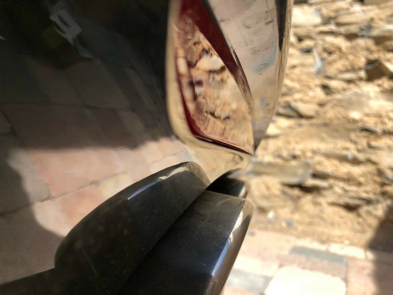

So, der erste richtige Einbau eines Upgrades ist gestern erfolgt. (Dafür sind Sonntage schließlich da! :p )
Habe mir die hier installiert.
https://youtu.be/_DqIbIHQlhw
Waren ca. 4 Std. Arbeit.
Habe mich v. A. nach dem YouTube Einbau Video gerichtet, allerdings mit verbesserten Kabelverbindungen.
Habe die Kabel, welche man durchtrennen musste wieder verlötet und mit Schrumpfschläuchen gearbeitet, was etwas mehr Zeit beansprucht hat.
Da das Video sehr ausführlich ist, habe ich mir die Mühe erspart, eine eigene Anleitung zu verfassen.
War v.A. ein ziemliches Gefummel ohne Hebebühne unter dem Auto zu liegen. Wer seine Kiste bereits tiefer gelegt hat, kommt ohne Hebebühne nicht mehr dran!
Bin mit dem Ergebnis absolut zufrieden und mir gefällt der neue Look.
Einziges Manko: die LED modifizierten Reflektoren sind etwas gekrümmter als die Originalen - somit stehen sie etwas mittig am Rand ab (siehe Foto)
Fällt aber nur auf, wenn man mit dem Finger drüberstreicht oder aus einem bestimmten Blickwinkel von unten schräg seitlich draufschaut., insofern stört es mich nicht.
Wer den Einbau noch vor sich hat, kann sich gerne Tipps bei mir holen. ;)
