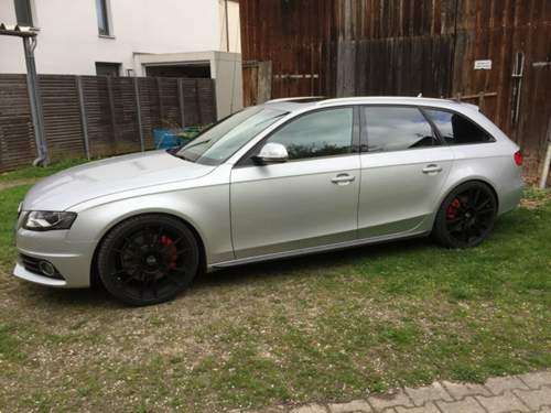

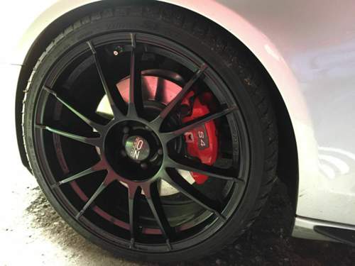

@dangermaus99,
Mein S4 ist 25mm tiefer gelegt mit Bereifung 255/30/20, auf dem Bild siehst du das Ergebnis
@VGS4
Danke für deine schnelle Antwort :) Hast du da das Bilstein B16 verbaut? Falls ja, wie bist du denn zufrieden damit?
Nein, habe die Audi Dämpferregelung und Eibach Federn.
@dangermaus99
50mm sollte eigentlich reichen, meiner hat das KW Street Comfort verbaut und ist ca 45mm tiefer.
