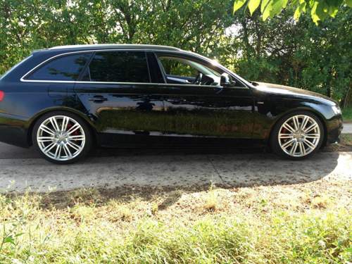

Servus,
Ich wollte euch mal einen kleinen Bericht über das Eibach Pro-Street S geben :D
Es ist zu 90% identisch mit dem kW Va1. Auf den Dämpfer steht auch drauf "Made by KW".Es unterscheidet sich nur in der Abstimmung.
Ich hab es jetzt ca 1 1/2 Wochen verbaut und bin positiv überrascht :) Es ist ein kleines bisschen straffer als das Standard Fahrwerk mit dem Eibach pro Kit.
Mein Restgewinde beträgt vorne gute 9cm und hinten 1cm... Mir reicht eine dezente Tieferlegung ;)
Die Fotos sind vom ersten Tag nach dem Einbau,ist aber jetzt nach den 1 1/2 Wochen doch noch ein Stückchen runter gekommen..was ja aber ganz normal ist.
Fazit: Wer sich das KW Va.1 ausgeguckt hat und 300€ sparen will dem kann ich nur das pro Street s empfehlen :)

Ist die max. Tieferlegung auch VA50 HA55?
Schöner Wagen Felix, endlich mal jemand mit dem Pro-Street.
Hatte auch damals mit dem Fahrwerk geliebäugelt, mich dann aber doch für das Street Comfort entschieden.
Hatte aber schon vermutet, dass das Pro Street eine gute Investition ist ;)
Wieviel Restgewinde hast Du noch hinten?
Gruß Artur

Danke :)
Ich war auch fast soweit mir das SC zu holen, nur es war mir dann doch ein Stückchen zu teuer ;)
Hinten ist noch 1cm restgewinde und vorne ca 9cm :D
Gruß Felix

Man bedenke aber das das komplette Restgewinde nicht genutzt werden darf. Siehe Mindestmaß im Gutachten.
Sonst haben beim kompletten Ausfedern die Federn nicht genügend Restspannung und bleiben nicht in ihrer Position. Deswegen ist unter anderem auch die Vorspannfeder da. Aber irgendwann schafft die das auch nicht mehr.
Desweiteren wird das Mindestmaß auch bei der Abnahme geprüft.
Mfg Markus
Das stimmt so nicht ganz.
Bei meinem SC hab ich hinten nix mehr an Restgewinde und Vorspannung ist immer noch reichlich da.
Selbst der TÜV Prüfer hatte nix zu meckern.
Gruß Artur
Bei mir ist an der HA auch so gut wie kein Gewinde mehr, aber das Mindestmaß wird eingehalten.
An der VA sieht das anders aus. Da hab ich noch ca 8 cm Restgewinde die dann eben nicht mehr in diesen Bereich liegen. Und wenn das Mindestmaß geprüft wird und es liegt nicht in dem zugelassen Bereich wird er es wohl auch nicht abnehmen.
Obwohl ich sagen muss, das sich der Prüfer fast die Hände an der HA beim messen gebrochen hätte :)
