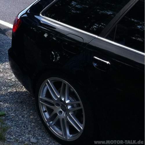

Meiner Meinung nach reichen 19" Felgen völlig aus, auch vom Komfort her.
Ich kann zum Thema nur folgendes sagen:
Mein Kumpel und ich fahren beide 4F/C6, ich schwarz, er weiss.
Wir haben beide die original Audi Speedline-Felgen drauf, ich 19", er 20".
Wenn wir dann so zusammen stehen, könnte ich jedesmal neidisch werden.
Was das verdammte 1" ausmacht ist unnormal, das ganze Auto steht irgendwie anders da :rolleyes:
Die Frage wäre bei mir, wenn sowieso eine Neuanschaffung ansteht, glasklar! (20":D)
