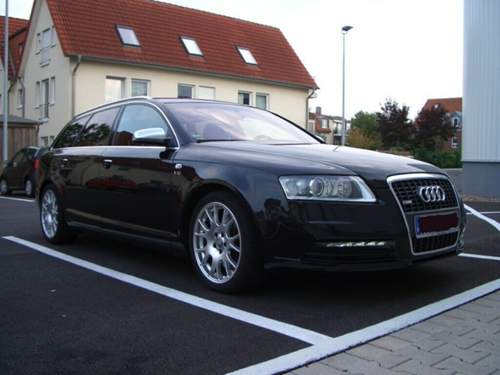

Wie ich schon in einen anderen Thema erwähnt habe, gefallen mir meine 18 Zoll Felgen nicht.
Denke darüber nach 19 Zoll zu kaufen , habe aber ein kleines Problemchen ! Da ich im Oktober Vater werde, möchte ich nicht das dass Auto zu hart wird! (is ja schon ziemlich straff)
Habe das ''normale'' Sportfahrwerk drin (20mm). Die 18 Zoller haben ja einen 40 Querschnitt und die 19 einen 35er.
Kann mir jemand sagen ob das einen großen Unterschied vom Fahrverhalten macht ? Irgendwelche erfahrungen ?
Besten Dank im voraus !!

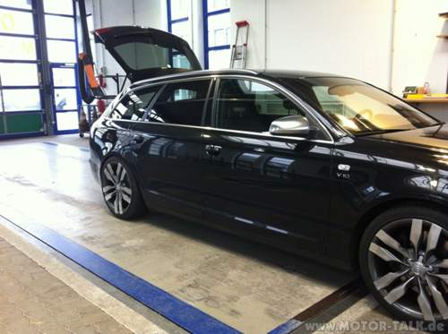

Themenstarteram 16. August 2012 um 9:06
Denke ich werd mich für 19'' Zöller entscheiden !!!
Könnt ihr mir sagen ob diese Felgen passen und ob ich was beachten muss ? Die Find ich auch nicht schlecht !!
Daten:
Felgengröße : 8,5Jx19 H2 ET43 mit 255/35ZR19
Nummer: 8J0601025AM1H7
am 16. August 2012 um 10:37
Wenn die Traglast passt, dann gehts. Die Maße passen auf jeden Fall drunter.

Mit meinen ET48 passt es vorne sehr gut. Hinten wäre etwas weniger ET besser.
ET43 macht sich auf jeden Fall gut :)
Ich fahre im Winter 18". Der Unterschied ist bei normaler Fahrweise vernachlässigbar.
Nimm einfach bei den 19"-Reifen keinen harten Ultrasportler ;)

Natürlich kannst Du auch 19 und 20" Felgen fahren. Steht nichts über
255/35/19 - 96Y und 8,5x19 dann müssen diese nur eingetragen werden
aber das wird nicht das Problem sein.

Wenn Du original Audi Felgen für den 4F nimmst, kostet Dich die Eintragung zwischen 50 - 60€.
Natürlich kannst Du auch Felgen mit einem Gutachten kaufen, wo Dein Modell und Motorisierung
drin stehen. Da wird die Eintragung ebenfalls so viel kosten. Achte aber auf die Bedingungen im
Gutachten, besonders auf die Reifengrösse.
Meiner Meinung nach reichen 19" Felgen völlig aus, auch vom Komfort her.
Eintragung bei TÜV, DEKRA, TÜV Nord oder auch bei Audi ;)
TÜV - Einzelabnahme...
