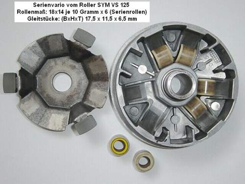

Die Gegendruckplatte muss nicht neu. Die Oberfläche der Gegendruckplatte (Serienvario) sollte aber für die beste Funktion mit dem Dremel und Polierpaste poliert werden. Dazu müssen natürlich die korrodierten Laufflächen mit Schmirgelleinen vorbehandelt werden. Da die Laufflächen bis an die scharfen Außenkanten der Gegendruckplatte tragen (siehe Foto), sind die scharfen Außenkanten unbedingt abzurunden und mitzupolieren.
Die Einbaulage der Variorollen ist wichtig: Die offene Seite der PVC-Ummantelung muss gegen die Lauf- bzw. Drehrichtung der Vario zeigen.

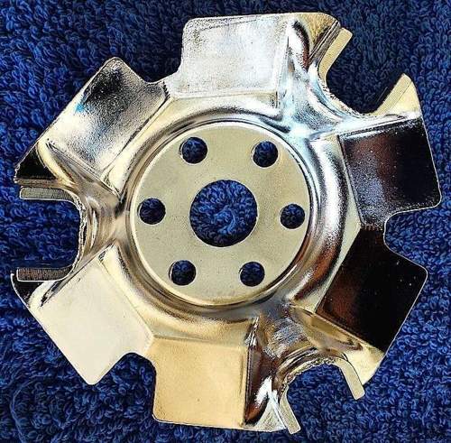

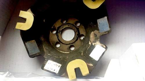

ja, das Pfeiffen kommt vermutlich vom Riemen, hört sich an, als ob der rutscht.
im Anhang die GDP meiner Daelim S3 vor und nach der Politur, ich habe sie auch noch verchromen lassen, damit noch weniger Reibwiderstand auftritt.
Gegendruckplatte nach Politur
GDP vor der Politur

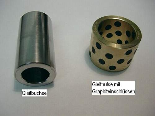

Mit Gleitbuchse blau, meine ich blau anlaufen des Metalls durch zu hohe Hitzeeinwirkung. Die Gleithülse dagegen ist aus einer Messinglegierung mit Graphiteinschlüssen. (Siehe Unterscheidung im Foto)
